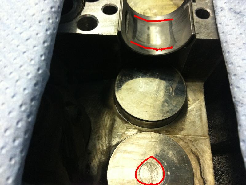

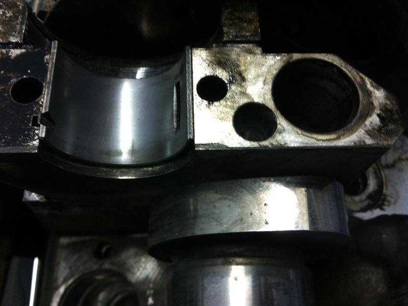

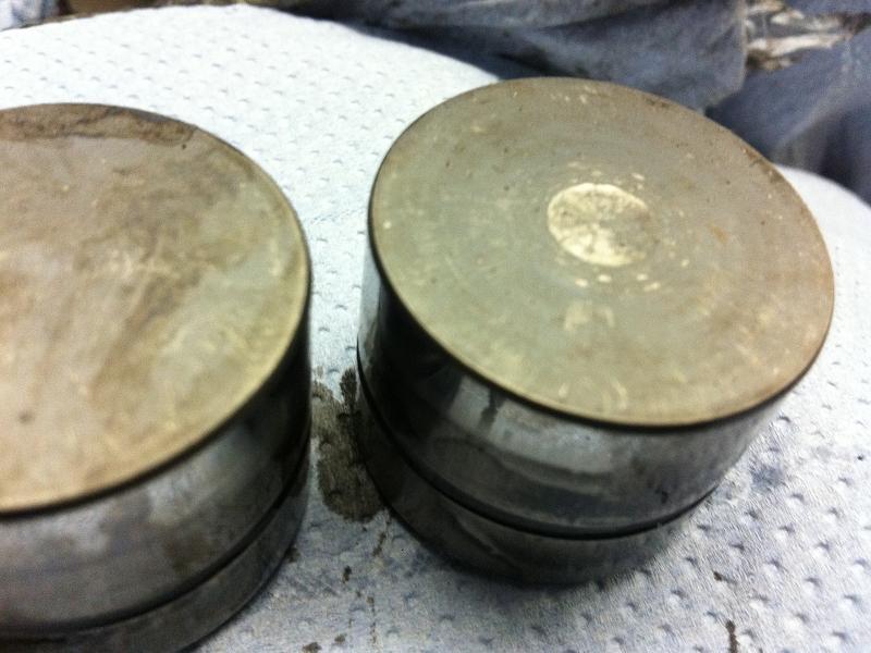

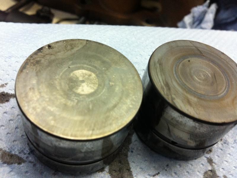

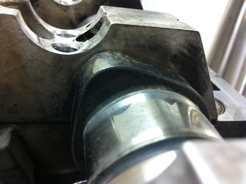

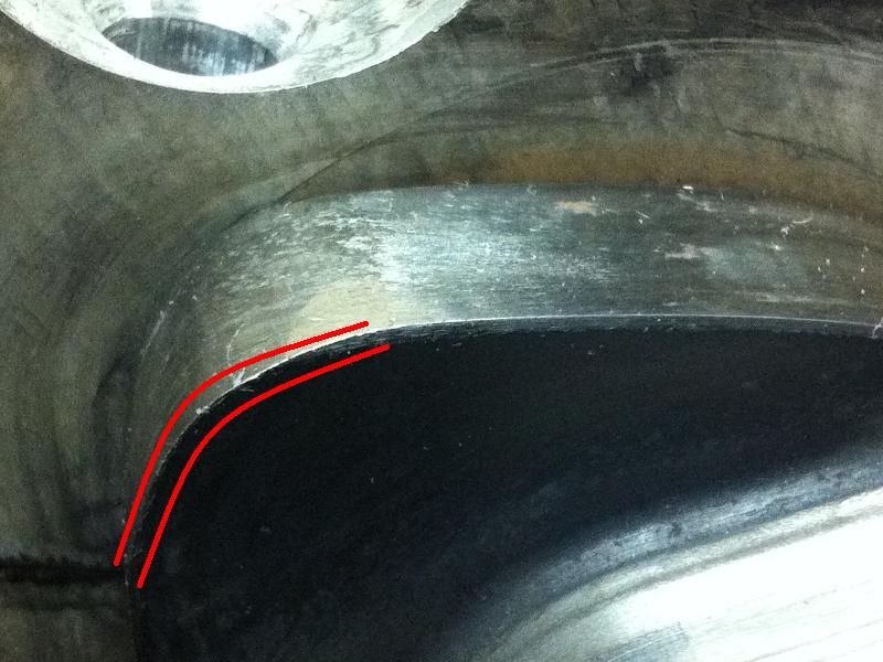

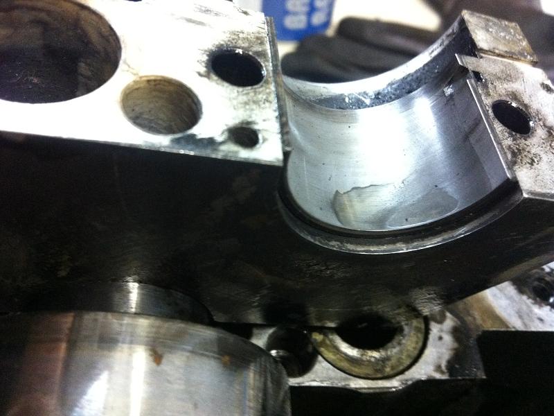

18.326
152

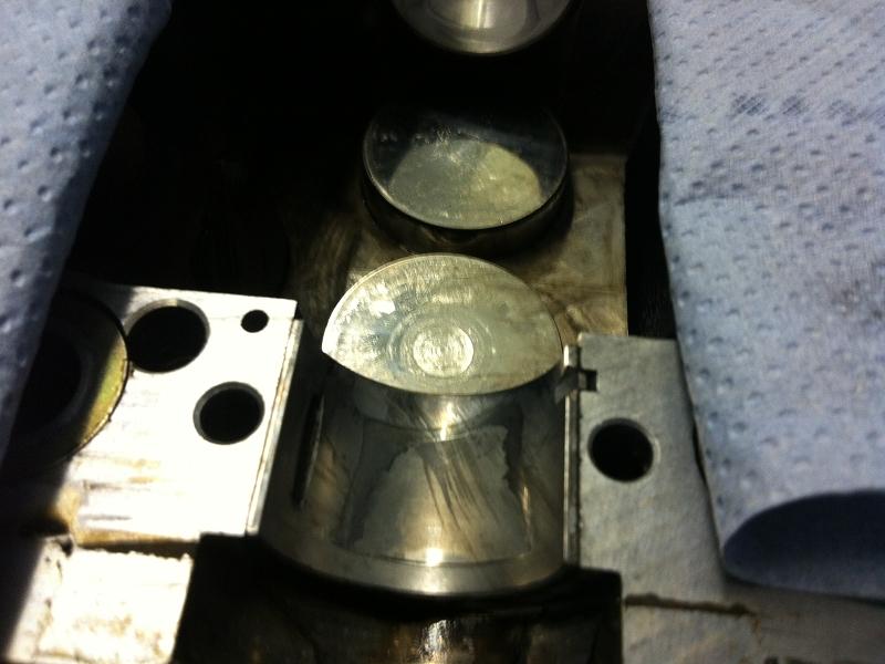

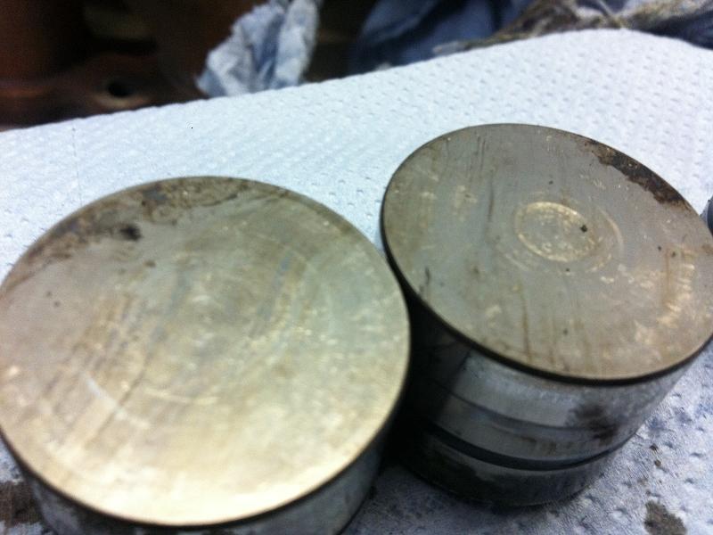

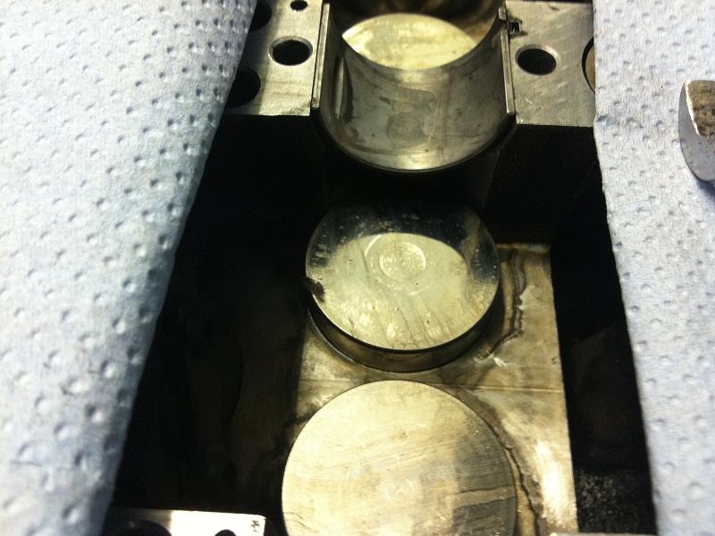

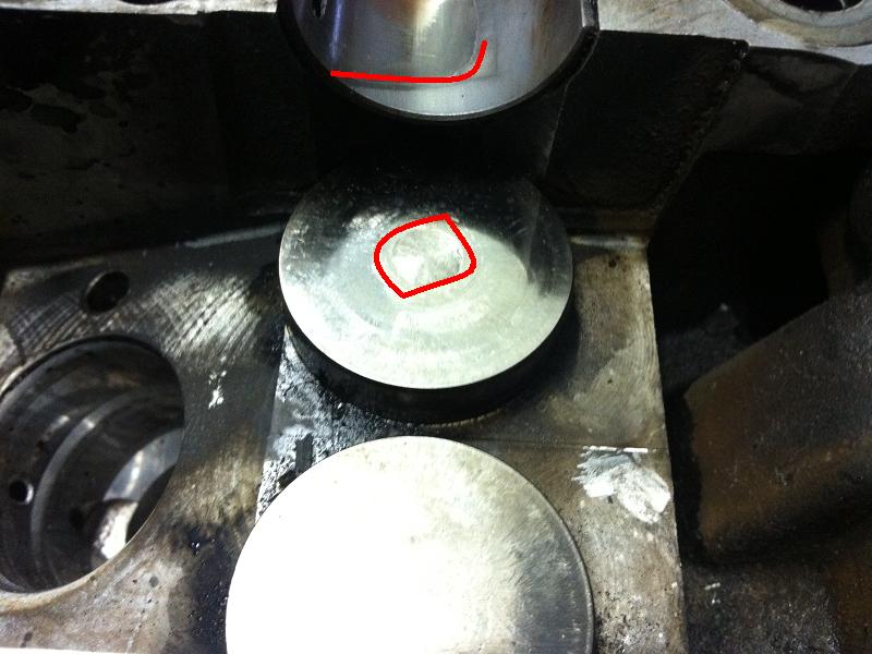

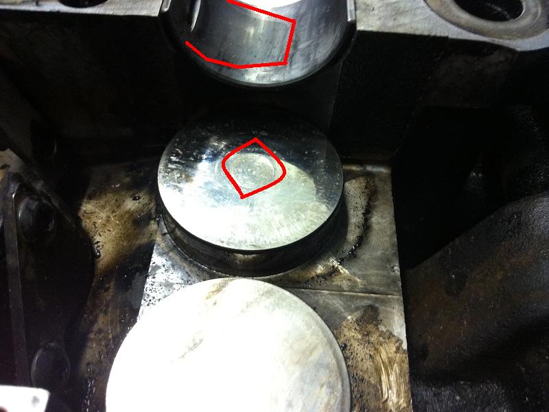

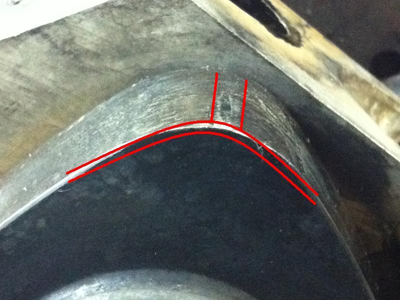

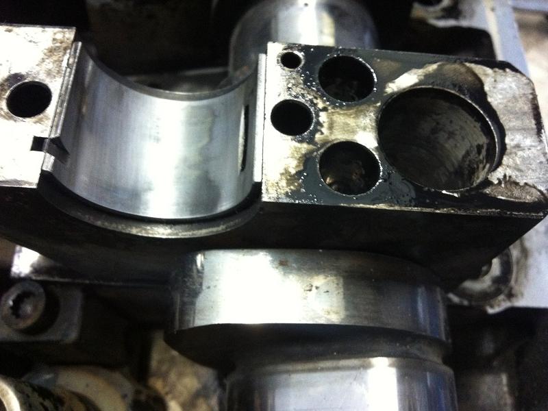

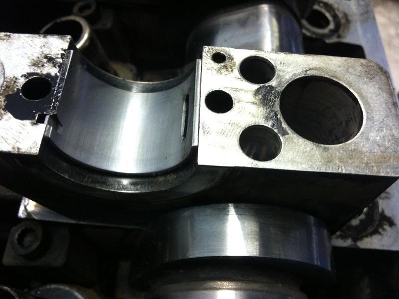

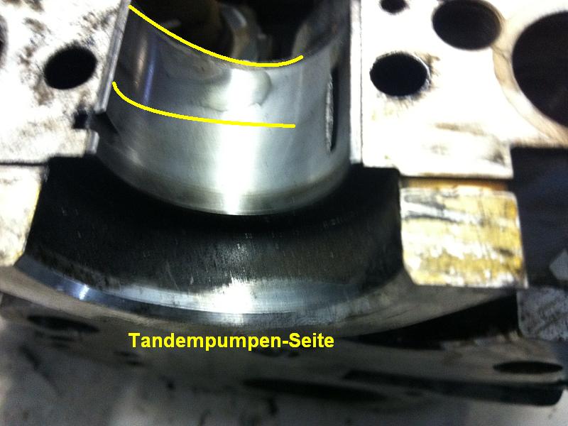

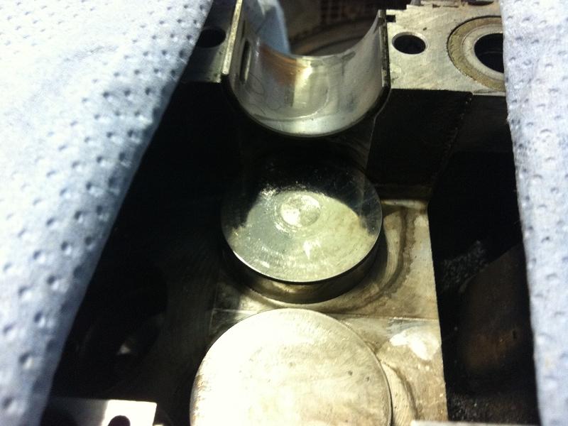

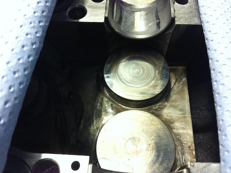

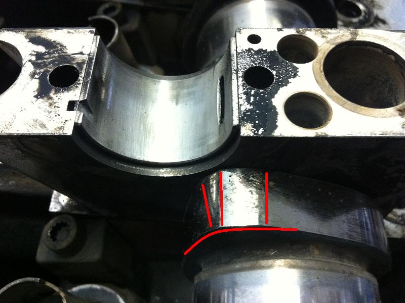

Hier mal einige Bilder eines 74KW/101PS'er. Der wurde die letzten 50.000km nicht mit LL gefahren. Die KM davor haben aber scheinbar gereicht. Laufleistung knapp um 180tkm. (Laut Tacho)
Ich denke Bilder zeigen mehr als 1000 Worte.
Nockenwellenlager / Hydrostößel Probleme Pumpe-Düse TDi
