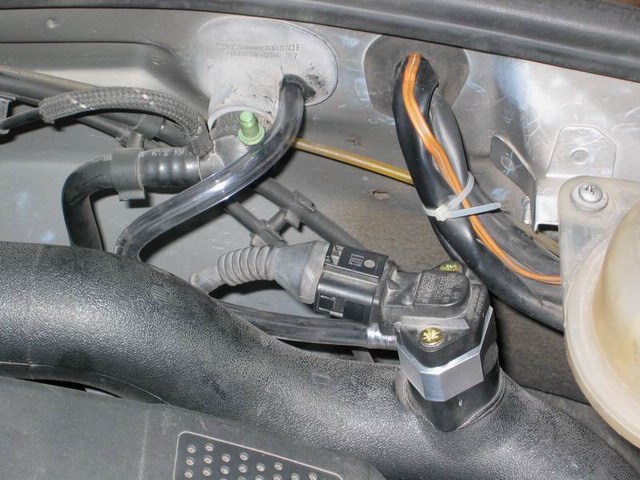

Es gibt ein anderes Posting, bei dem über ein Adapter am Temparaturfühler für den Ladedruck eine art kabelschelle angebracht wird. Kostet aber so um nen 50ziger. War mir zuviel.
Ich habs mir mir ähnlich gemacht wie es der link von Hawk zeigt.
Ich hab den Druckschlauch nur an dem festen Kunststoffrohr das hinten an der Spritzwand entlang läuft abgenommen. Beim AFN mit Bosch LMM hab ich sonst nirgenwo einen Anschöuß gefunden.
Ich habe eine M5 Mutter mit 2 Komponenten Kleber eingeklebt. Die Mutter innen durchbohrt. Dann eine M5 Düse für ein Schutzgasschweißgerät eingeschraubt. Darauf dann den Druckschlauch montiert. Durchgang hab ich am Haubenöffnerzug genommen. Die Anzeige hab ich mit GFK in die A-Säule montiert. Sieht super race mässig aus. Und ist mit einer neuen Vekleidung rückrüstbar. In der Mittelkonsole habe ich keinen Platz. >Navi & Climatronic

Also ich habe auch seit längerem eine LDA von VDO an meiner A-Säule verbaut.
Abgegriffen habe ich es mit dem Adapter (siehe Beitrag von douglas).

Das mit den T-Stück funzt nur bei Benzinern, da die über Regelkreise für den LD verfügen. Zudem steuert man bei euch ja auch nix über einen Benzindruckregler.
Daher bei euch (Diesel) nur 2 Möglichkeiten: 1.) Mess-Sonde über Nadel in die Druckrohre oder 2.) Adapter von KW :?: auf dem LLK, dort wo der normale Fühler von VW sitzt.
