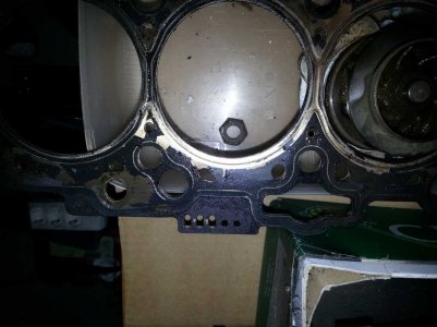

So jetzt ist die Kopfdichtung durch.
So ein Sch... mir ist nicht klar was ich bestellen muss.
Kann mir jemand sagen ob das eine mit 3 Löchern oder mit 2 Löchern ist. Was gilt jetzt, die Langlöcher oder die runden ?
Herzlichen Dank.

  • Kopfdichtung AVF durch, welche Dicke brauche ich Beitrag #2
Das musst Du AUSMESSEN!
Kolbenüberstand, danach die Dichtung bestellen.

Oh no das wollte ich nicht hören, ich dachte ich kann die Gleiche nehmen wie ab Werk drin war.
Geht das mit der Schieblehre ober muss ich mir auch noch eine Meßuhr besorgen.
Mit der Schieblehre komme ich bei Zylinder 1 auf ca. 0,9-0,95 und Zylinder 4 auf ca. 1,0-1,05
das heisst das wäre eine 2 Loch Dichtung, die geht von 1,0 bis 1,1 ?
Das bedeutet die zwei runden Löcher auf dem Bild gelten, die Langlöcher sind nur zur Verwirrung der Selberschrauber gedacht ?(
Liege ich richtig ?
