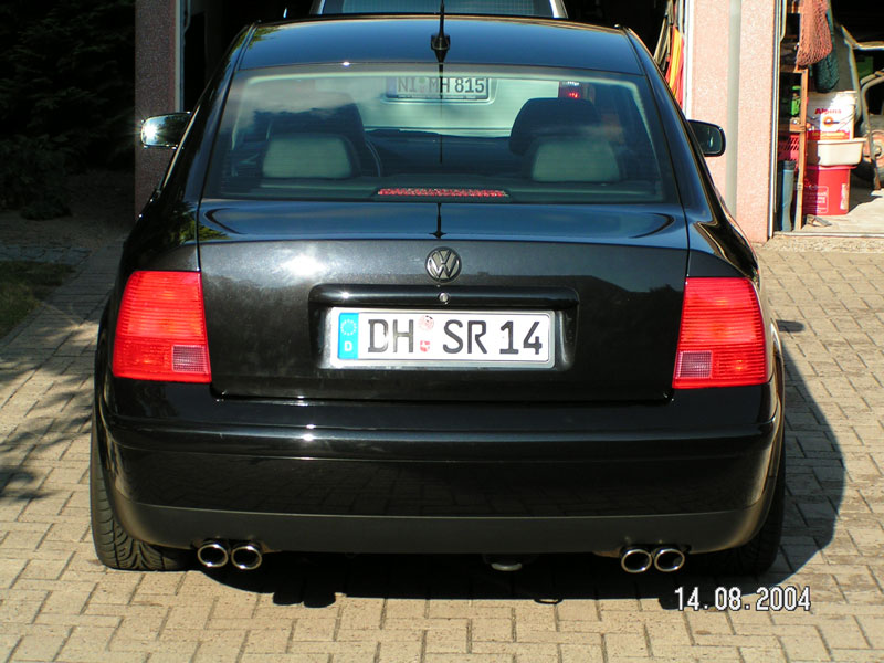

Wie wäre es hiermit. Sieht doch garnicht so verkehrt aus, oder :?:

Will auch einen W8 Auspuff !!! Sieht Hammer aus !!!

Ok. ok. sieht spitze aus......
ABER
die fotos sehe ich zum ersten mal. ;-)
  • Kompletter W8-Auspuff mit Vorschalld.an 3b V6 2.8 4M?? Beitrag #12
SR14
SR14
507
Hatte sie ja auch noch nicht reingestellt. Aber nachdem hier über saubere Ausschnitte spekuliert wurde, wollte ich mal mit gutem Beispiel voran gehen. :D
Kleiner Tip zum gleichmäßigen Ausschneiden (falls die Hand etwas unruhig und ungeübt ist): Schablone anfertigen, auf beiden Seiten anzeichnen und mit einem oszillierendes Messer ausschneiden. Damit sollte es klappen.

Sieht wirklich nett aus wie du das ausgeschnitten hast! :top:
