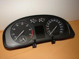

3B0919890J / 3B0919890JX egal ob v04 oder v39, sind WFS 2 und somit blau beleuchtet.

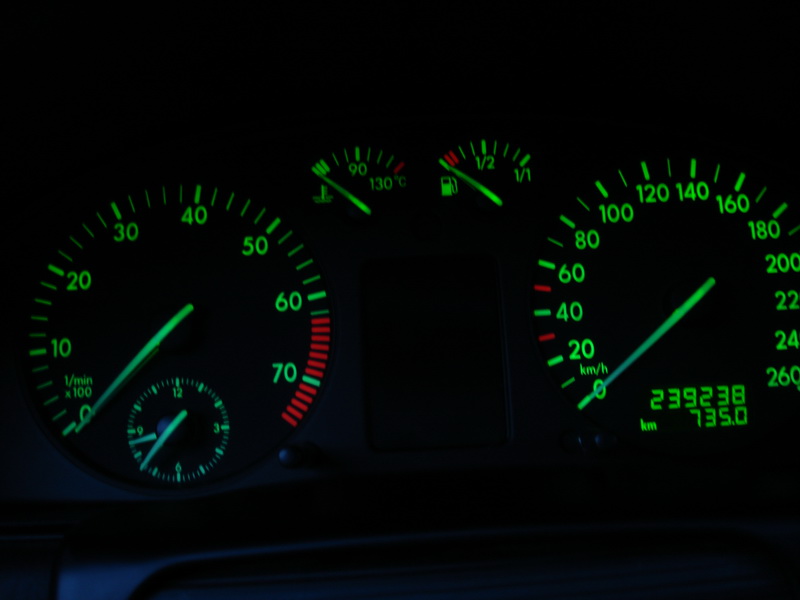

3B0919890 in zb v17 ist WFS 1 und somit normal ab Werk grün / weiß.
Sieht dann so aus:
Quelle: https://www.google.com/search?q=3B0...ECAsQBA&biw=1280&bih=656#imgrc=g9UIceRmO7VVdM
