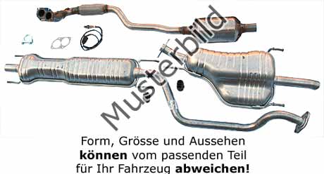

Liesst Du mit bzw. weisst Du wie der Auspuff aufgebaut ist?
Turbo --> Flansch (was vom alten auf das neue Flexrohr geschweisst werden muss)
Flexrohr (wird an den Kat geschweisst)
KAT inkl Flansch welcher wieder an den Rest des Auspuff geschraubt wirD
Nicht mehr oder weniger ganz einfacher Aufbau Beispielbild anbei OBEN
Links aussen Flasch zum Turbeo dann das eigendliche Flexrohr und hinten dran der KAT inkl Flansch zum restlichen Auspuff (auf bild hat kat keinen) mehr ist da nicht :wink: Beim Passat alles kleiner/kürzer aber das Prinzip ist fast das selbe :wink: :top:
