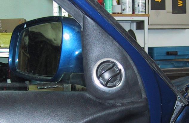

  • GFK spiegeldreieck Beitrag #9
ralf0311
294
So sieht es bei mir aus. Habe anschließend mit mattem Softlack lackiert und als das nicht so toll aussah mit Alcantara bezogen. Bilder im fertigen Zustand habe ich grad nicht da. Habe erst die Aufnahmen raus gedremelt und dann mit Heißkleber ein passendes HT-Rohr eingepasst. Danach Glasfaserspachtel und am Schluss Feinspachtel. Und immer schön Schleifen. Geht aber recht einfach.
Gruß Ralf
