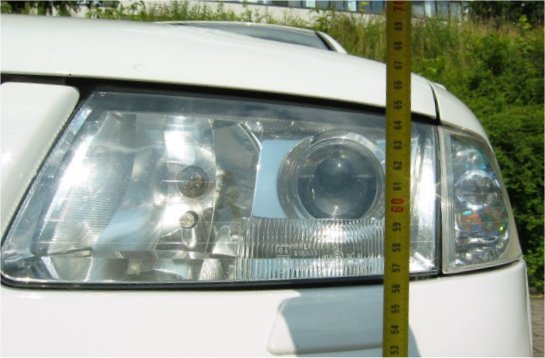

habe gestern bei Ebay eine Auktion gesehen, in dem ein Satz Passat 3B-Xenon-Scheinwerfer angeboten. An und für sich ja nichts besonderes nur war bei diesem Scheinwerfer und Blinker in einem gehäuse. Also eigentlich wie beim 3BG nur das dort das Fernlicht wiederrum nicht rund sondern eckig war?! Normalerweise ist beim 3BG die Xenon-Linse ja auch ganz außen, oder? bei dem war es halt alles so wie beim 3B nur halt der blinker direkt mit dran...
Daher nun meine Frage: Gab es bei den Scheinwerfern irgendwann solch eine änderung? Die Auktion scheint bei Ebay jetzt schon raus zu sein, da ich sie grad nicht wieder gefunden habe.

Also um die Stoßstange zu demontieren muß der Blinker raus. Um die Scheinwerfer auszubauen muß man die Stoßstange nicht ausbauen. Das es bei VW aber Vorschrift ist, kann ich mir sehr gut vorstellen, da man beim Scheinwerferausbau sehr leicht etwas an der Stoßstange zerkratzen kann oder aber am Scheinwerfer die kleine Haltenase abbrechen kann.
Mit ein wenig gefummel gehts aber ohne ausbau der Stoßstange... man muß dazu alle schrauben lösen (logisch ;) ) den Scheinwerfer leicht vorziehen und anschließend die jeweilige innenseite reindrücken, so das man den scheinwerfer leicht schräg rauszieht. Beim scheinwerfer sind blöderweise an den innenseiten eigentlich unnötige plastiklippen, die dann leicht an der Grillumrandung hängenbleiben. Daher muß man da sehr vorsichtig sein um keine kratzer rein zu bekommen.
Das mit dem Scheinwerferausbau ist mittlerweile aber wirklich sau aufwendig geworden (wie eigentlich fast alle reparaturen) da die Scheinwerfer mittlerweile richtig in das Fahrzeugdesign einfließen... ob es nun immer die Stoßstange ist, ist was anderes...
Aber wegen dem eigentlichen Thema: Vielleicht hat der anbieter den Scheinwerfer auch mit dem vom A4 verwechselt?! dort gab es ja solch eine änderung...

Jau, da gab's das. Such doch mal bei Ebay nach A4 Scheinwerfern und guck mal ob die so aussehen wie die die du eigentlich meintest.

@SubZero: ok, sind wohl tatsächlich die vom A4 gewesen.

Sehen tatsächlich aus wie einteilige 3B Scheinwerfer - nur meines Wissens nach gabs die nie.

Na Doll :D Jetzt sind es A6-Xenon-Scheinwerfer :?: :?: :?: :idea: :idea: :idea: :idea: :wink: Ich denke er wollte die nur einfach loswerden ohne zu wissen was es ist...
