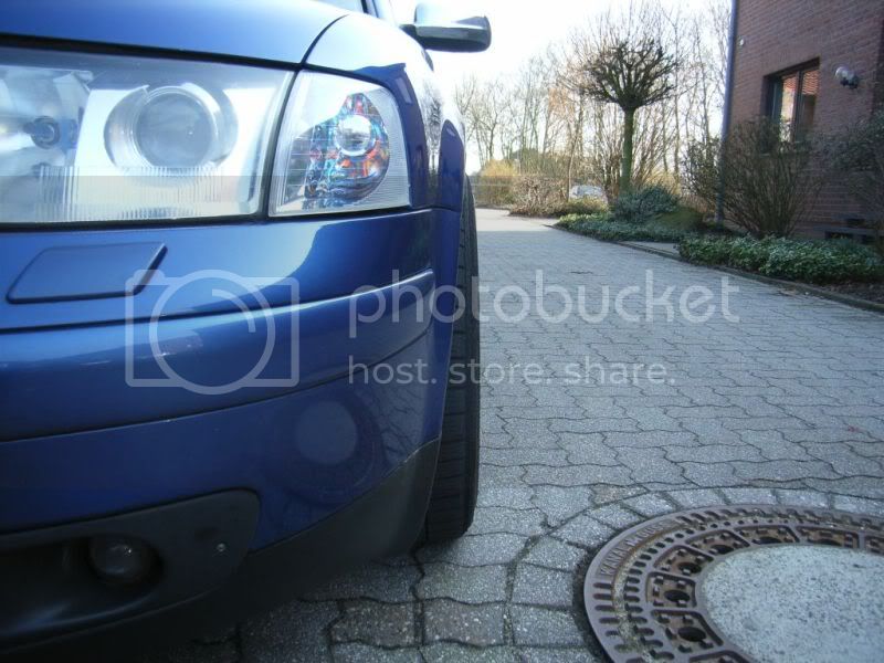

Und beim Probehalber montieren der neuen Felgen/Reifen ist mit halt aufgefallen das die Räder vorne rausstehen ...
Würde ja Bilder posten, nur hab ich noch nie Bilder hochgeladen ;-) k.A. wie das geht !?

Könntest mir deine Nummer ja per PN schicken !?<br /><br />-- Mittwoch 2. März 2011, 22:59 --<br /><br />Haa.. erstaunlich es ging doch mal ...
Das sind 225/40 R18 auf 8,5J Felgen ...
Und wie ich finde stehen sie "Tüv-unfreundlich" weit raus oder !?

Die 8,5er Felge hättest du mal erwähnen sollen. Bin bisher von einer 8er ausgegangen.
Vorn wirds auf jeden Fall sehr knapp, auch wenn die Räder durch Tieferlegung noch etwas nach innen kommen. Hast du mal den Wagen zum Einfedern gebracht? Profil scheint ja gerade so abgedeckt zu sein?
