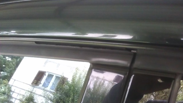

Hi an alle,
an meinem 3B Fahrerseite ist die äußere Dichtung (3B0837432C) Fensterrahmen/Fensterführung an der oberen Ecke so stark abgegrabbelt, dass nun die Fetzen schon weghängen, also Tausch notwendig. Wie bekomme ich die ab und montiere dann am besten die neue ohne etwas zu beschädigen?
Danke im voraus, Andreas

So, nun machste ma nen Bild vom Schanden, denn schaun ma ma, was da geht ;)

Bild zum Schaden an der Dichtung

Sicher das da keiner versucht hat rein zu kommen?? o_O
So etwas habe ich bisher immer nur in verbidung mit Einbruchsversuchen gesehen.

Keine Ahnung, die neue Dichtung liegt hier auf jeden Fall schon parat ;-)

Sieht bei meinem Alltags3b auch so aus. Hat ja auch schon 390 tkm runter... .
Du musst die Scheibe ausbauen, dann die schwarz glänzende Blende an der B-Säule demontieren (3x oder 4x Kreuzschraube von der Fensterführung her gesehen, evtl. eine weitere unter der äußeren Schachtleiste), anschließend kannst du die gesamte Dichtung tauschen.
Achtung: In der Dichtung ist eine Metalleinlage. Wenn du ne gebrauchte Dichtung demontierst, pass auf das du nicht allzu viel dran rumbiegst. Zum Üben kannst du ja erstmal die defekte demontieren.
Von Dichtungen welche vom Schrotti selbst demontiert wurden würde ich abraten. Die Leute sind meist ziemlich schmerzfrei... .

Ok Danke, also doch eine größere Aktion mit Seitenverkleidung und so wenn die Scheibe raus muss. Dann werde ich mir am WE die Zeit nehmen und mal daran versuchen.
>-- 20.09.2014 - 11:28 --<
So, die Dichtung ist getauscht, es musste allerdings auch noch der Lautsprecher und der Spiegel ab für die vordere vertikale Fensterführung.
