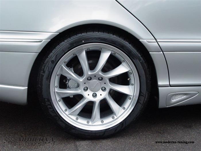

ich würde mir gerne die lorinser turbinenräder aufn passat 3b baujahr 97 montieren, dazu gibts aber nur abe für benzen...
was kostest mich einzelabnahme? ist das grosser stress?
wer hat erfahrung mit sowas und kann mir weiterhelfen?
was kost der spass beim tüv?
