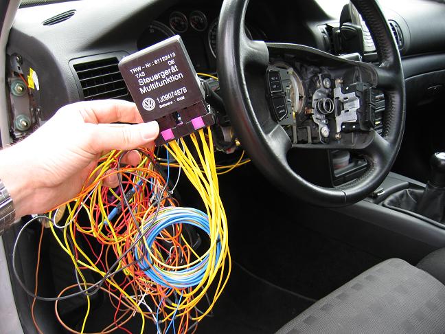

Hallo Fsjocker und knigge,
Wann deine 3B GRA hat konnen Sie es versuchen um MFL zu nachrusten weil das Steurgerat einfach die signalen von GRA hebel simuliert/ubernimmt.
Aber achtung:
- Sie brachen ein neues schleifring 1J0 959 654AC (regelmassig zu finden auf eB@y)
- Und ein MFL GRA hebel 8L0 953 513S (Hat nur ein GRA ein/aus schalter auch eB@y)
- MFL airbag kostet 584 Euro beim freundlichen
- Ohne ein grundliches vorbereitung (Viele stunden aufs Forum suchen und Stromlaufplannen bestudieren) unmoglich zu machen
- Die umbau ist ein grosses project, mindestens 2 tage schwere arbeit (ohne vorbereitung von das Steuergerat und kabelbaum usw)
Sie konnen am besten die Airbag beim freundlichen kaufen (nach einen testfahrt mit MFL, wie oben in bild) die Preis ist diebstal aber dan wissen Sie sicher das es ein guten Airbag ist. Ich hab ein MFL Airbag bei so ein verschwommen verwerter gekauft fur 250 Euro. Es sieht OK aus aber es hat keine sicherheits siegel an die ruckseite. Hab jetzt kein ahnung ob das ding funktioniert.
Grussen,
Menno

Hi, danke die hab ich schon.
Ich kann bestätigen, dass das MFL nachrüstbar ist. Aber es ist wirklich ein Stück Arbeit. Nur das originale MFL Lenkrad find ich jetzt optisch nicht gerade schön, deshalb hab ich das vom Golf 5 GTI drin :D
