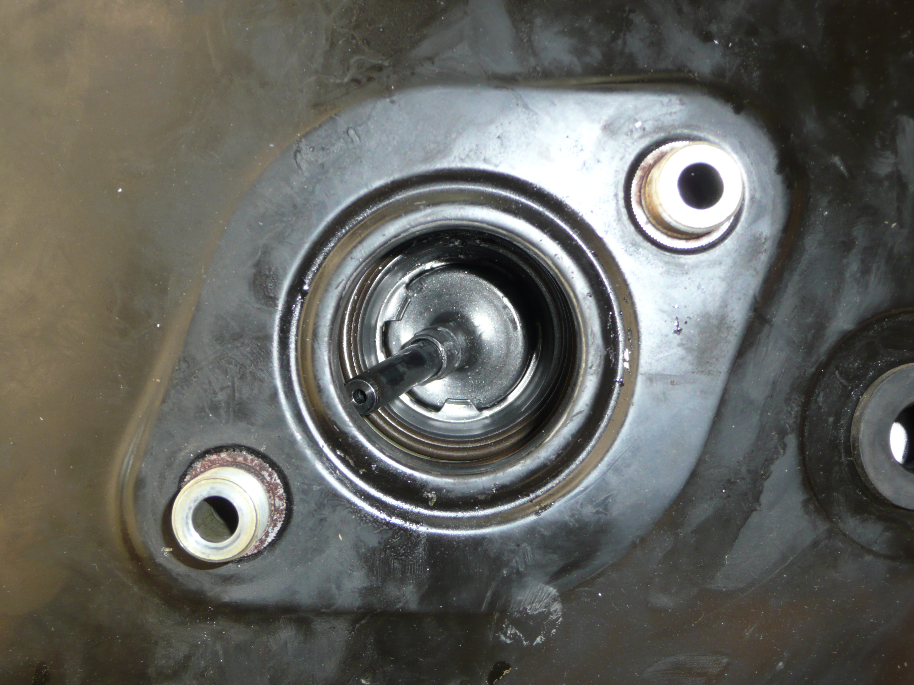

Im BKV ist ein Bolzen irgendwie aus der Führung gerutscht/gebrochen?
Hat jemand schon mal sowas gesehen?
Bild --> http://www.fmri-easy.de/P1020167.JPG
Laut VW Innsbruck kommt das öffter mal vor - nicht ganz ungefährlich ...
Na Hauptsache es geht wieder :top:
