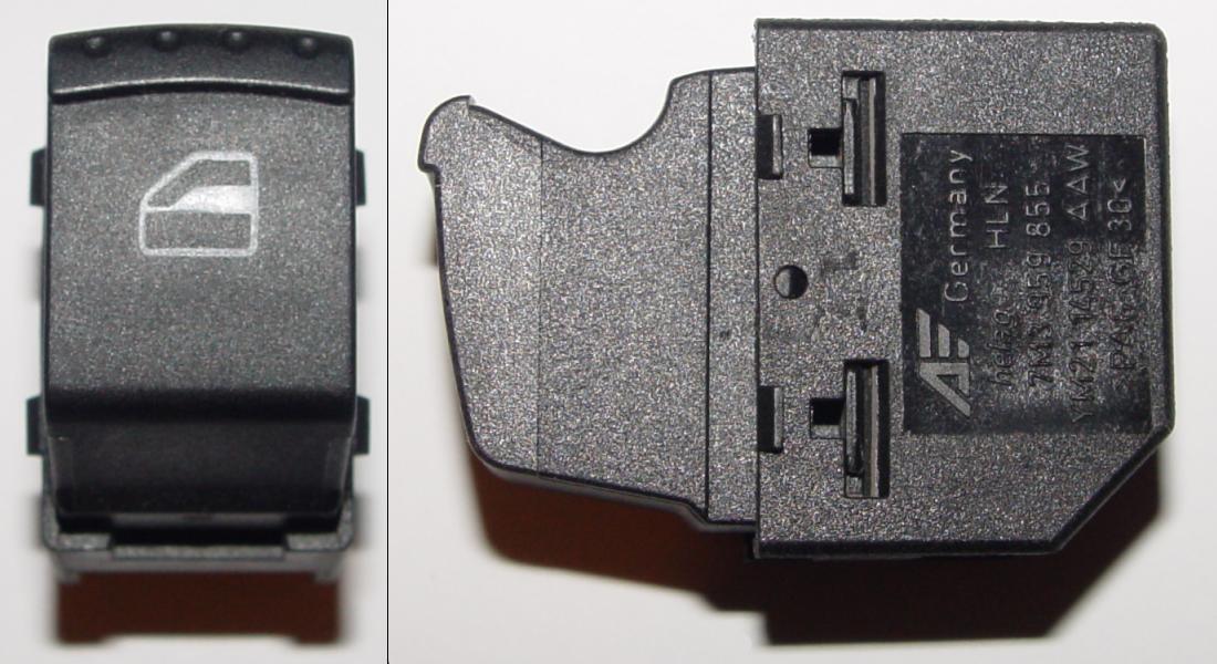

2a. oder man baut gleich ein kleines STG das alle Fenster gleichzeitig mit nur einem Tastendruck bewegt. Dann wäre aber ein zusätzlicher Schalter nötig der so aussehen könnte: Bild
2b. oder man missbraucht den Sperrschalter für die hinteren Fensterheber dazu, wenn man auf den Sperrschalter verzichten kann.

Man könnte auch bei der 3BG-Türpappe statt des Heckklappentasters einen Fensterheberschalter einsetzen.
Statt dem:
dann den:
Geht natürlich nur wenn man den der Heckklappe nicht braucht (wie ich).
