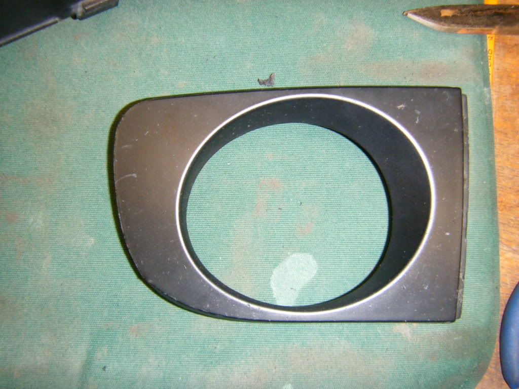

Asgard1982
Asgard1982
55
schote schrieb:
Asgard1982 schrieb:
Ich hab die ganze Stange drann und bin der meinung das die leisten (blenden) 3 oder 4 schraub punkte haben um nebler zu befestigen
haben sie nicht ,es sind nur blenden/lüftungsgitter (hatte es selber mal drin )
halter muß man sich selber bauen wie es bei einem china passat im orginal ist kann ich dir nicht sagen
ok, hab grad ma abgeschraubt und geschaut....ich wußte noch das ich schraubpunkte gesehen habe, war mir nur nicht mehr sicher wo genau :ugly:
da sind sie, die 3 von der Tankstelle, die ich meinte :lol:

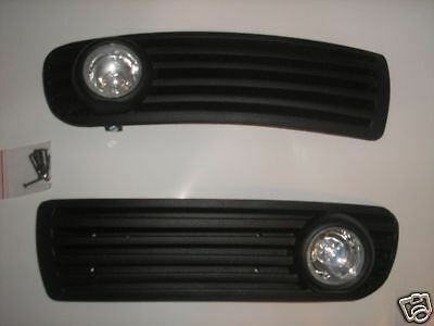

pmboma schrieb:
Ich würde mal frech behaupten die China Nebler für die du vorhin die passenden China-Gitter gepostet hast.
Wo bekomme ich den die original China Nebler her??
Ich find bei ebay nur die hier
und brauchen tu ich ja die hier
hab nur leider nicht aufgepasst und wurde um 50cent überboten :cry:

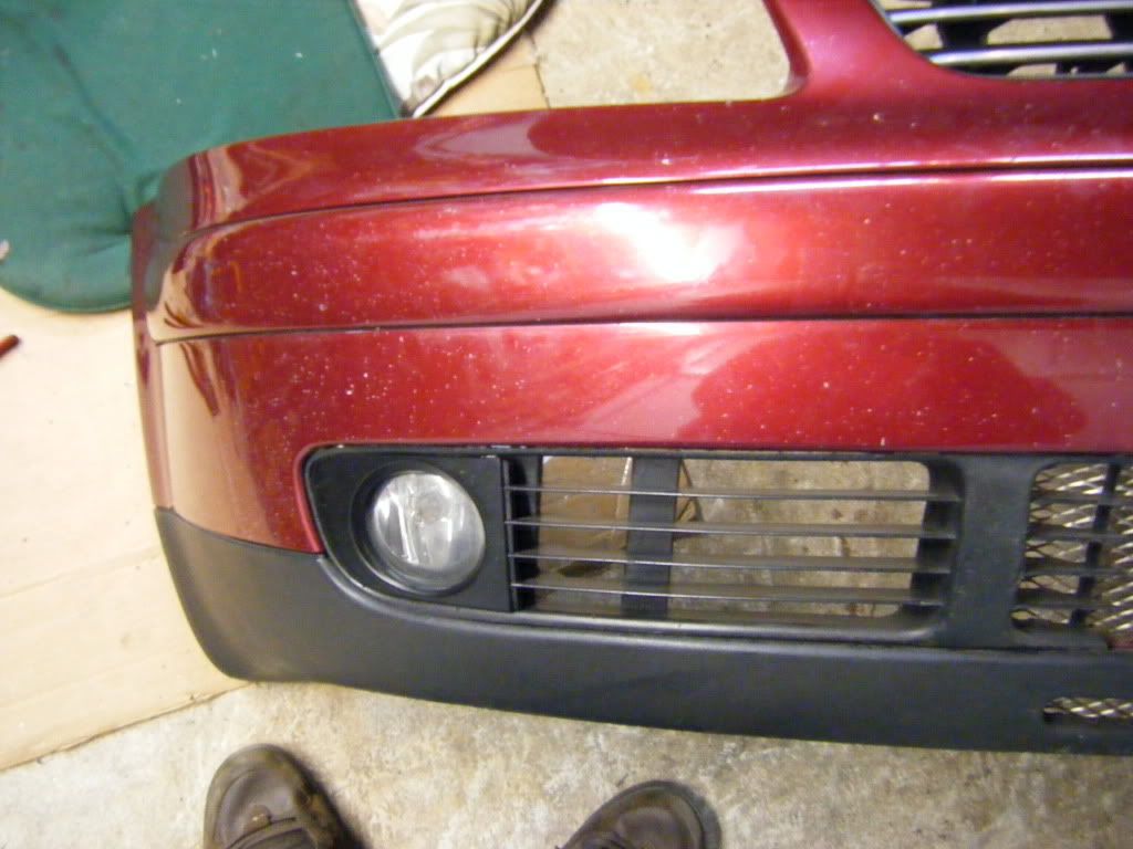

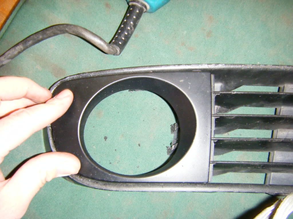

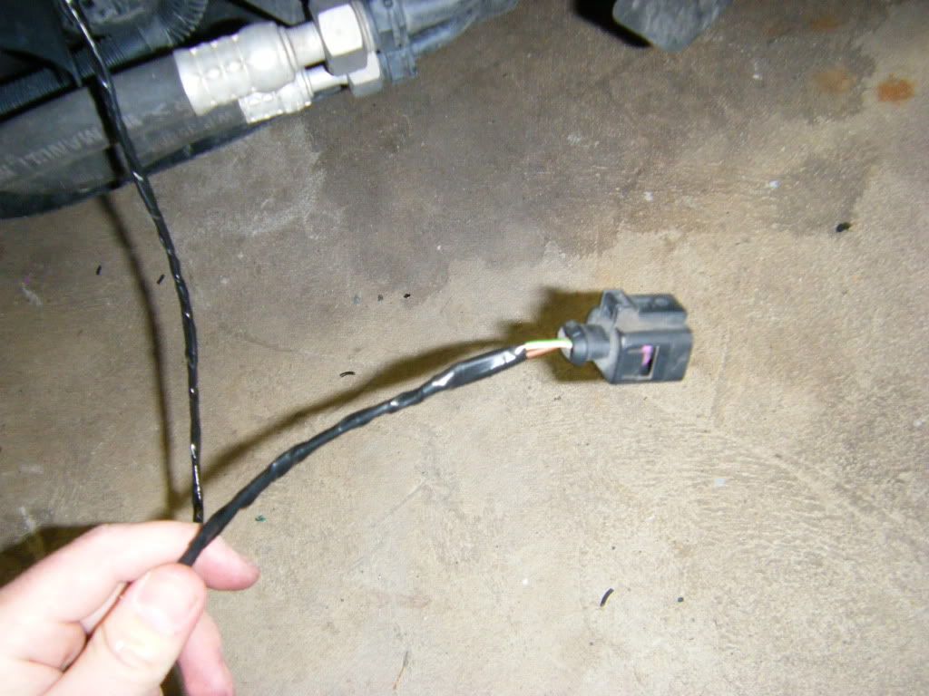

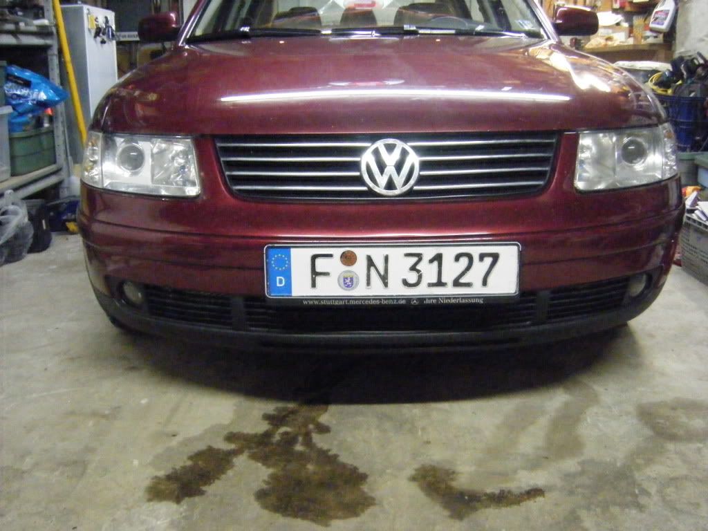

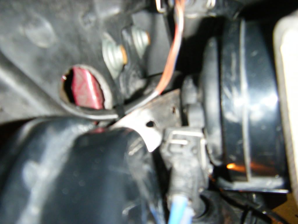

  • A4-Nebelscheinwerfer im 3B (Bilder) Beitrag #131
dav1129
I can speak German but cannot write it very well. Hopefully I can write in English?
I have wanted to add fogs to my B5 Passat for a while but at the time the only ones I could find were the OE fog lamps for the Chinese market as shown in a DIY which I found here but cannot now find again. Do you know the ones I mean?
Anyway I have finished cutting the fog bezels into the lower grilles and realise now that I will have to move one horn to make room for the right hand fog but the left fog will not fit because I now also have a Front mounted intercooler and the aluminium intake is in also in the way.
I suppose you didn't have this problem with a V6? My question is do you know if I can find them and bezels to match, are the Audi A4 97-2000 fogs smaller or small enough to fit better?

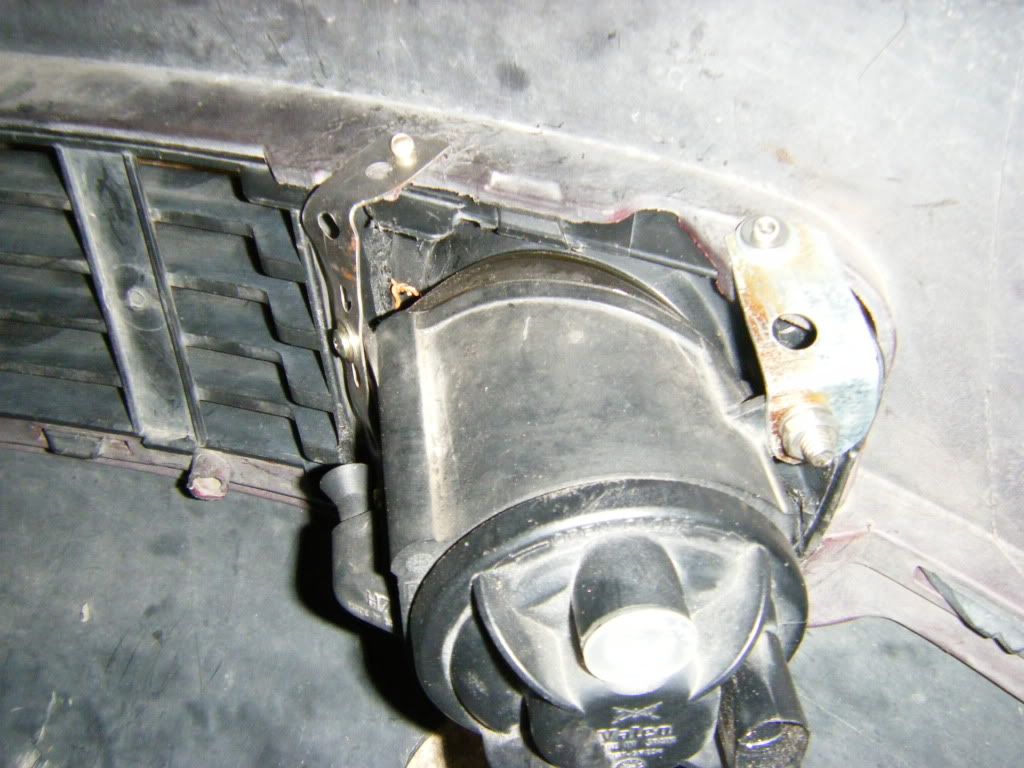

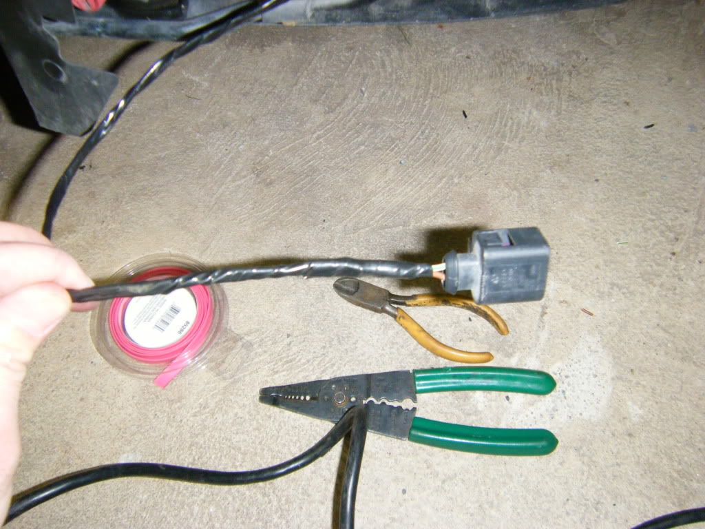

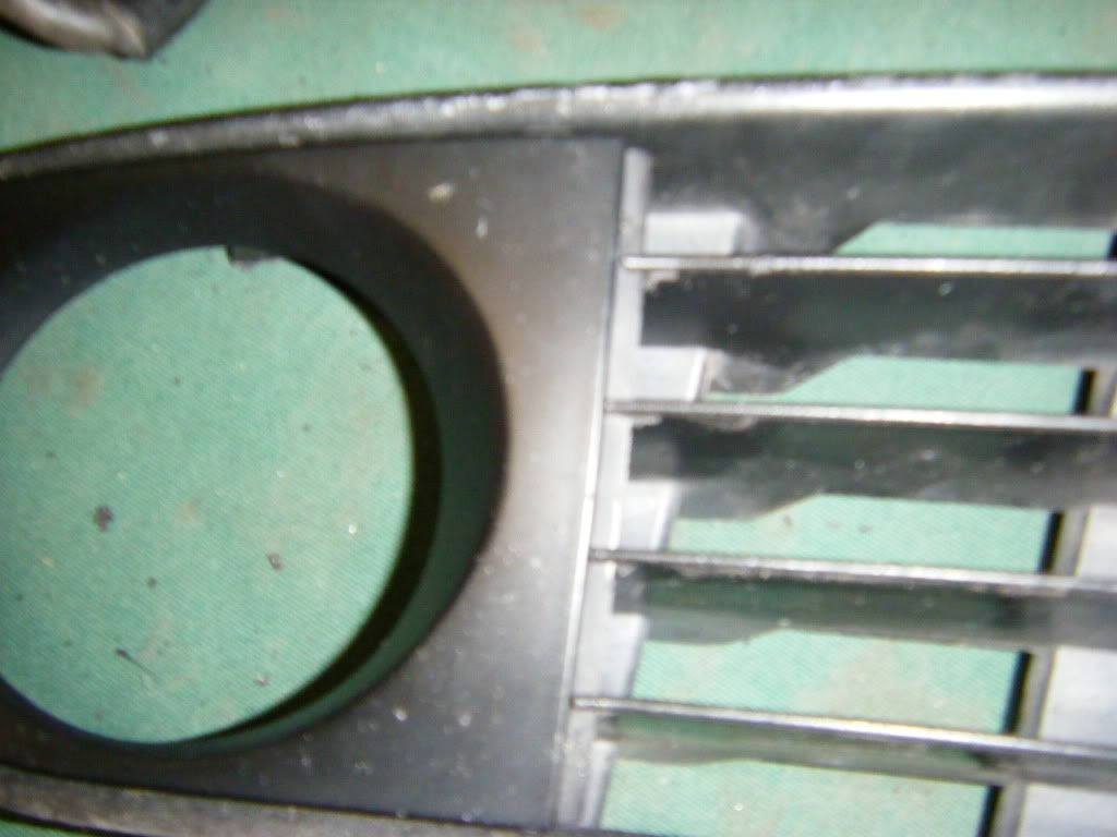

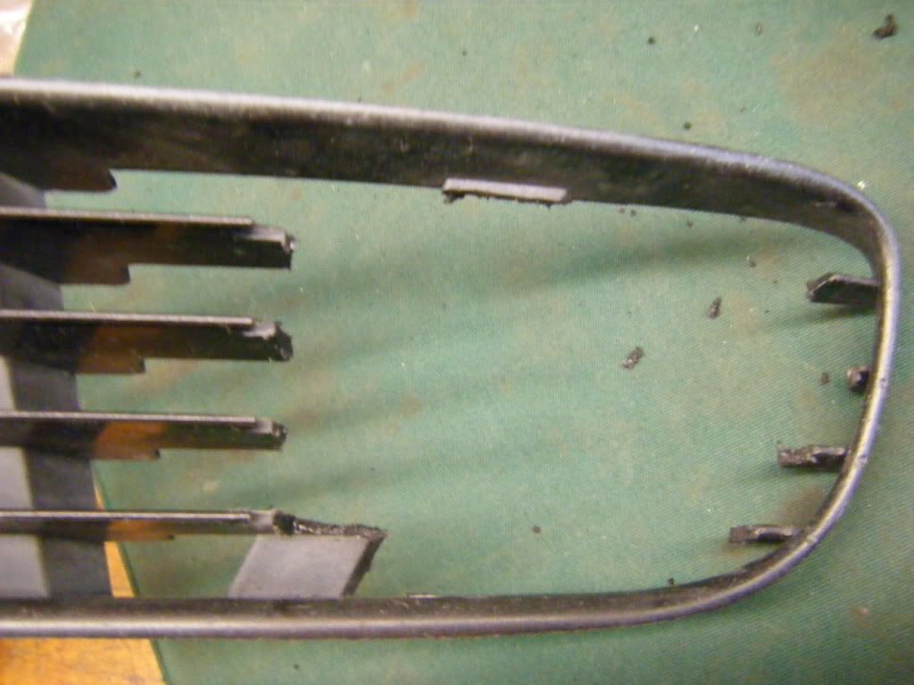

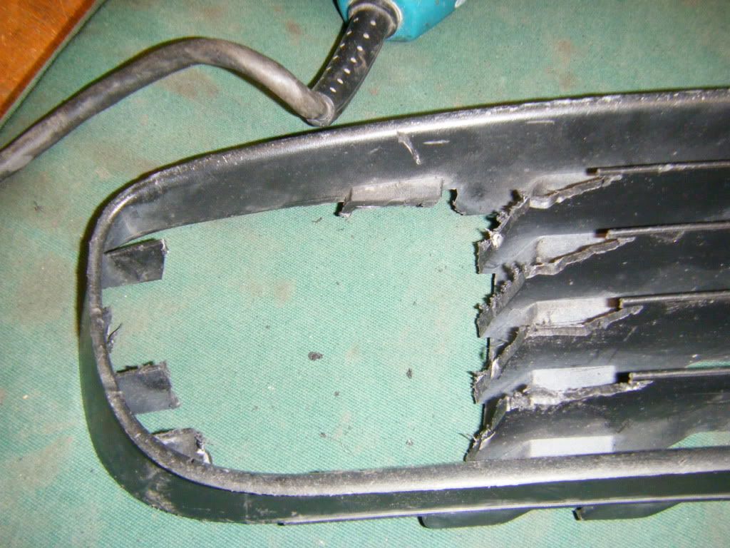

pmboma schrieb:
Habe mich auch an die Arbeit gemacht die A4 Neblis einzubauen. Die sind 3 Jahre rumgelegen und haben nur darauf gewartet.
Hier mal Bilder von hinten:
und Bilder von vorne:
und als ganzes:

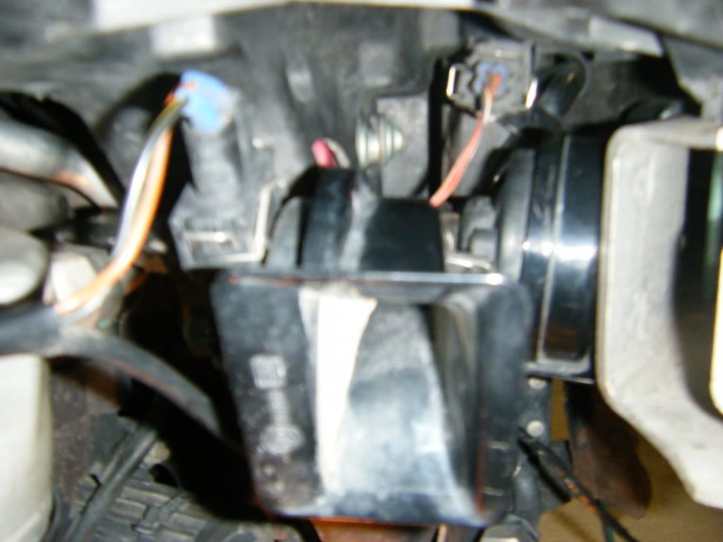

Die Aussparungen habe ich an das Gitter angeklebt, diese sind jederzeit herausnehmbar. Die obere Hupe musste auf der Beifahrerseite versetzt werden. Auf der Fahrerseite hatte ich keine Probleme mit der Luftzufuhr zum LLK. Ich musste nichts beschneiden.
Alles in allem eine lange Arbeit die es schon in sich hat. Aber ich glaube das Ergebnis kann sich sehen lassen.

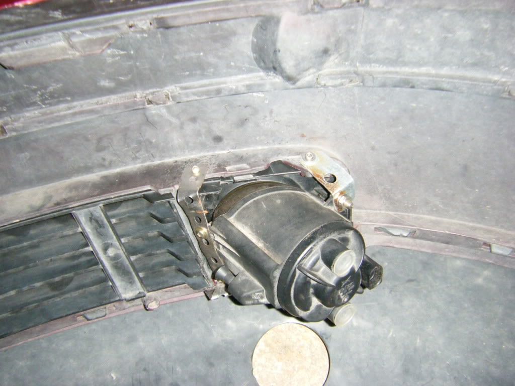

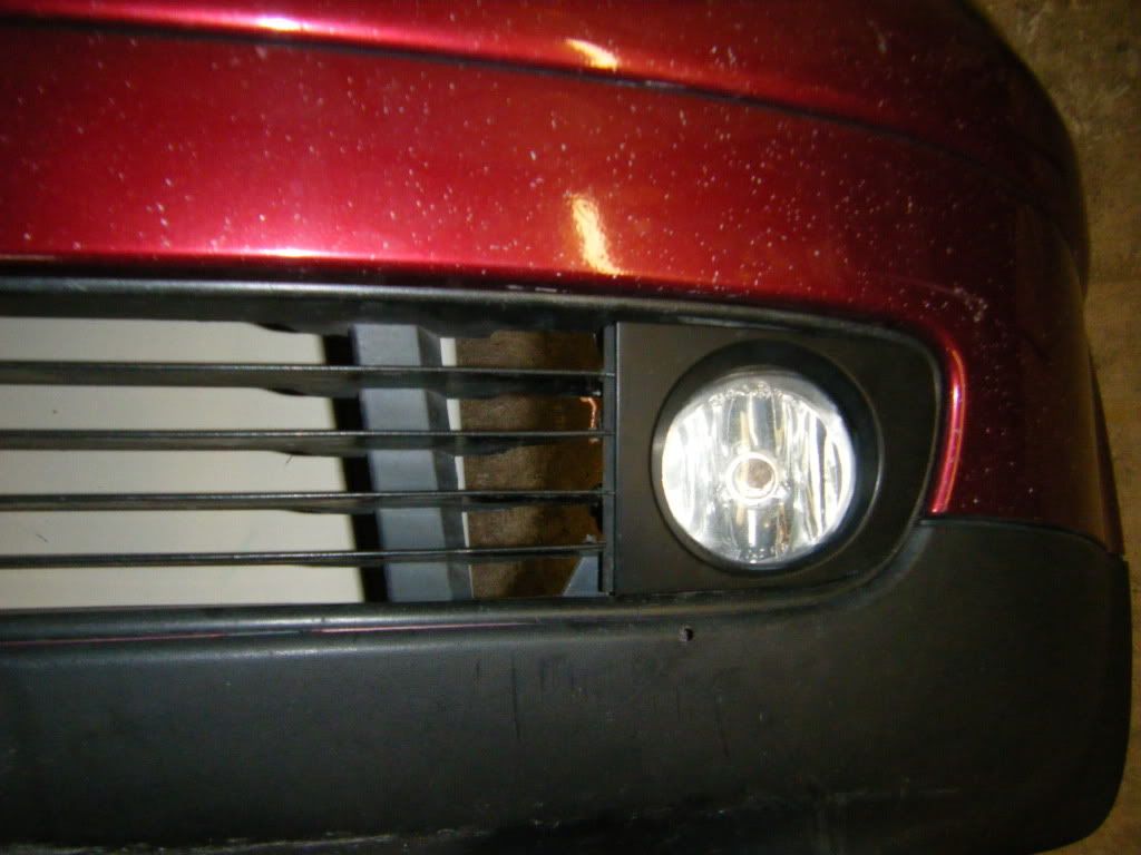

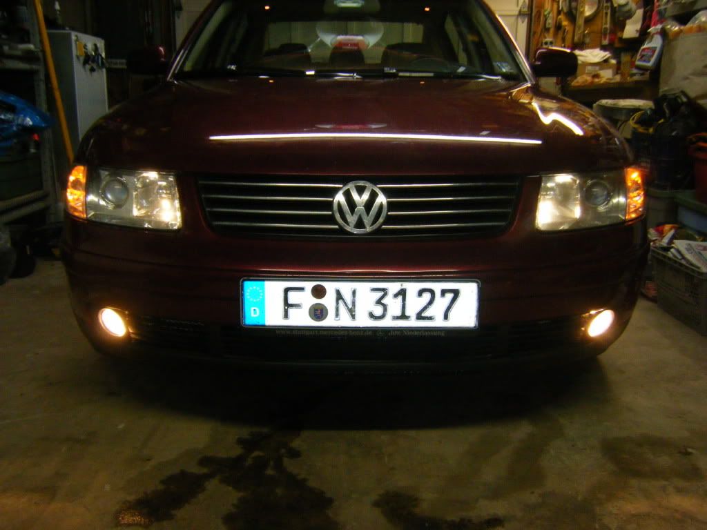

PassatB5 schrieb:
Traurig für Englisch
I saw pmboma and his fog lights, so I decided to do the same; mine are not as good as his though :D .
So my father and I started at about 1:30 yesterday afternoon and finished today at about 12:45 in the AM. This mod is AWESOME and was worth every minute of work.
-Audi A4 fogs and bezels, each had to be custom fitted, cost me $60 to buy.
-The brackets made may not look sturdy, but you can lift and shake the entire bumper by them; ask me how I know.
-Some light bleeds through the inside grill section, but not much; I will probably paint the lens section black in the spring to prevent this.
-When you look at them, they seem to belong there and unless observed very closely you cannot tell they are retro-fitted.
-I had to move one of my horns, I do not like the bracket I had to make but it was about 12:15 and I was ready to pass out on my garage floor.
This mod should not be undertaken by the inexperienced, the work is tedious and requires immense amounts of effort. I think it would have been easier to remove the engine than install these fogs; but they are sooooo cool.
My camera dulled this pic for some reason, the lights are actually much brighter. Also, you can see the light bleeding around the bezels as mentioned above.
