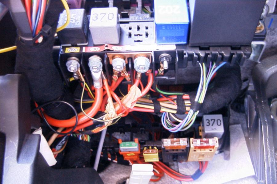

Den 5A Strom kann ich bis zu folgendem Kable zurückverfolgen: Es geht durch das Kabel, das am hinterer Relaisträger unterm Lenkrad an Klemme 30 angeklemmt ist. Es ist das dickste von 3 Kabeln an der mittleren Klemme 30 (3. Schraube von links, siehe Bild)
Wenn ich das betroffene Kabel entferne geht nichts mehr. Keine Anzeige, keine ZV, keine Starten möglich.
Weiß jemand wo das Kabel genau hinführt, oder hat eine Idee wo der sehr hohe Stromfluss herkommen kann? 5A*12V=60Watt! Die muss man doch irgendwo feststellen können.
Auch mit dem Kriechstrom fährt das Auto ohne Probleme. Muss jetzt nur immer die Batterie abklemmen.

Hmmm - vielleicht ist es der Regler der Lima!? Klemm im Zweifel mal die Lima ab. Der Fehler scheint irgendwo im primären Bordnetz zu sein (Verkabelung Batterie, Lima, Starterrelais, Leitung zur Zentralelektrik etc.). Das könnte auch erklären, wieso die Leitungen diesen hohen Strom relativ gut verkraften, den es scheint ja nix abzurauchen etc.
  • 5A Ruhestrom Beitrag #6
AS-MT
Großen dank für den Hinweis, habe heute Morgen alle Relais draußen gehabt, und der Strom war immer noch da. Jetzt habe ich dank s_heinz die Lima abgeklemmt, und siehe da, es ist der Regler der Lima.
