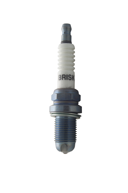

hat jemand Erfahrung mit Brisk Zündkerzen ?
Wollte die NGK PFR6Q gegen Brisk DOR14LGS ersetzen.

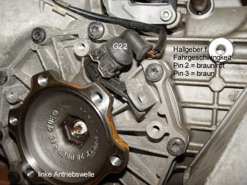

Moin,
in den letzten 2 Jahren ging immer wieder mal der Tempomat nicht oder fiel aus heiterem Himmel aus. Ich hatte bisher den Blinkerhebel in Verdacht, hab diesen aber noch nicht getauscht.
Nun hab ich beim Fehler Auslesen im Climatronik-Steuergerät diesen Fehler gefunden, ist nach Löschen erstmal weg, kommt aber wieder:
00281 - Geber für Fahrgeschwindigkeit (G68) 35-0 - -
Googeln bringt mich zu allen möglichen Fahrzeugtypen, der Fehler taucht aber meist in Verbindung mit dem Automatikgetriebe auf. Im T4 Wiki steht, dass über diesen Geber auch der Tempomat läuft, wäre dann ja logisch.
Der Tacho geht einwandfrei, das Radio wurde mal gegen eins vom UP! getauscht (kann ich übrigens empfehlen, passt gut), der Tausch ist aber schon gute 5-6 Jahre her.
FIN: WVWZZZ3BZXE126597
Bj 1998, Motor AFN, Getriebe 5-Gang, Climatronic
Beim längs eingebauten Antrieb im 3B fand ich am Getriebe auf der Fahrerseite zwei Geber. Kontakte sauber machen hat nicht geholfen. Welches ist der richtige? Den würd ich einfach mal tauschen.

Das Thema Geschwindigkeitsgeber G68 = G22 war zudem hier im "Nachschlagewerk für später" auch ausführlich geklärt, inkl Bilder / Daten auf Marc's Seite usw. :sneaky:
012409191D Wegstreckensensor a' 37,40€
EAN 4082300226645
