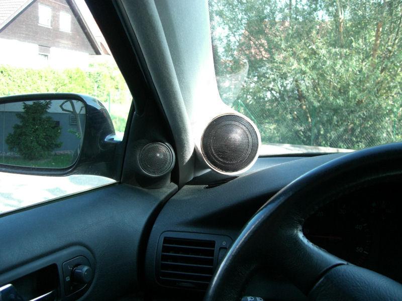

Wollt mal wisser wer wie ein 3-Wege System vorne in seinem Passat installiert hat.
Zeigt mal Eure Lösungen vom Einbau.

nicht wundern wegen des Mitteltöner's, der ist wieder in die waagrechte Position gewandert:
alles gibts hier:
http://forum.m-eit-audio.de/viewtopic.php?t=36279

Respekt da hat sich einer Mühe gemacht ! - Helix 6.3 ?
Ich antworte mal (es sei mir verziehn):
Nein!
Andrian Audio 165G, Diabolo M80flat und Diabolo R25XS wenn ich nicht irre.
Nein!
fast :top: , der XS war nicht lieferbar, da habe ich nur den "A" genommen.
Dominic alias Diabolo kann den "A" aber jederzeit auf "XS" upgraden.
Grüße
edit: aktuelle Bilder der Mitteltöneraufnahmen fehlen noch.
Die habe ich vor ein paar Wochen umgebaut, da der linke etwas nach außen kippte.
Ich habe Sie dann noch gleich mehr zur Scheibe angewinkelt, um so wenig wie möglich Direktschall zu bekommen.
Hat eigentlich jemand bemerkt, dass ich den original Stoff für die A-Säulen bekommen habe?

Also den Stress mit Amaturenbrett raus will ich mir eigentlich nicht antun !
Was halten die HIFI Experten von dieser Lösung:
Ein Helix 6.3 hab ich schon länger im Keller liegen !
Wie ist das Helix zu den Adrian Speakern, welche ja wohl nur bei Insidern der Szene bekannt sind.

Armaturenbrett raus dauert 1 Stunde.....
Du musst mal den "Curse81" hier im Forum fragen, der hat von Helix 6.3 auf genau meine LS getauscht, bzw. MT und HT. Den TMT hatte er zuerst.
Ich habe von Diabolo M16XS auf den A165G getauscht.
nun fahren wir gleichbestückt rum.
Sein Mitteltönereinbau ist aber wesentlich dezenter, aber an gleicher Stelle!
Optisch ist das in der A-Säule natürlich ne schöne Sache.
Akustisch ist der Hochtöner in der A-Säule problematisch.
Da wird es relativ viel Refexionen von der Seitenscheibe geben, was der punktgenauen Ortung nicht zu Gute kommt.
Aber, probieren geht über studieren!
Mir gefallen meine "Aufbauten" auch nicht so recht, wenn's aber gut klingt.....
Daher werde ich im Frühjahr das Armaturenbrett neu beziehen, dann sieht es aus wie aus einem Guss.
Viele Grüße
Andreas
