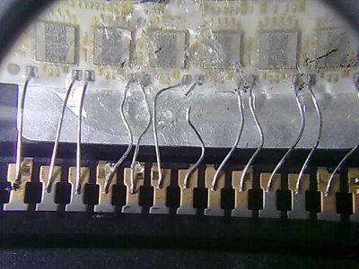

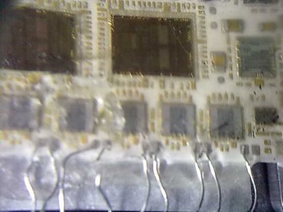

  • Frage zu ABS Steuergerät ausbauen und Reperatur Beitrag #60
Mechaniks
der Austausch 1:1 mit gleicher Teilenummer ist für alle ohne ASR problemlos möglich, die mit ASR müssen neu codiert werden.
Ich hatte letztens auch das Vergnügen und da ich mir ein neues kostengünstig besorgt habe bestand die Möglichkeit das Alte mal zu öffnen.
Also her mit dem Heißdrahtschneider und siehe da:
Da ist er, der Übeltäter und wer sich jetzt denkt das wäre so einfach zu beheben äääätsch denkste. Der Krempel ist gebondet also von wegen löten. Das nächste was da kommt ist die klebrige Vergußmasse. Hütet euch diese zu berühren. Warum? Moment hier des Rätsels Lösung.
Seht ihr die ganz dünnen goldenen Drähtchen an den SMD Bauteilen? Sobald man den klebrigen Vergußkrempel berührt hängen diese Drähtchen aneinander oder reißen ab und dann ist endgültig Ruhe in dem Ding. Was auf der Platine noch war, allerdings hab ich kein Bild mehr davon, ist die Tatsache, dass zwei smds sich gelöst hatten und fröhlich in dem Kleister schwebten. Ab da war dann für mich klar, gut das wars.
Ich will damit nicht sagen, dass das nicht mit dem richtigen Equipment und einer passenden Fachkraft zu reparieren ist aber mal so locker aus dem Handgelenk wird das nüscht!
