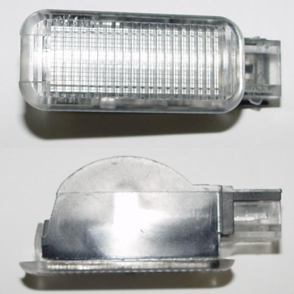

Diskutiere Wohin kommt diese Türeinstiegsleuchte? im Interieur 3B / 3BG Forum im Bereich Passat 3B / 3BG ( B5 / B5.5 ); http://www.passatplus.de/umbauteile/leuchten/leuchten.htm 3B0 947 415 B Wohin wird die verbaut? Leutet die den Boden aus bei geöffneter Tür oder...

Hallo, die wird unten an dem Rand der Türpappe eingebaut und leuchtet somit den Gang aus.

das Teil ist bei mir in den Türpappen unten und leuchtet beim öffnen der Tür evtl. Hundehaufen und Pfützen an, bevor man reintritt.
  • Wohin kommt diese Türeinstiegsleuchte? Beitrag #4
Ist da genug Platz wenn die Tür dann zu ist oder muss man einfach die Türpappe aufschneiden und die Leuchte einsetzen?
Wo habt ihr euch die Leitungen angeklemmt?

Kommen in die Türpappen (Ausdrehmeln würd ich empfelen)
Den Schaltplan hab ich leider net da und auch net im Kopf, aber da die Lampen einzeln angehen (Nur die welche Tür geöffnet ist) ist so denke ich der Kontaktschalter im schloß damit beauftragt!

habe die auch drin mir ist aber aufgefallen das die leuchten etwas in der türpappe versenkt sind (ca. 2mm) so das die leuchte und türpappe eine fläche ergibt
alle lampen gehen ans KSG an den 23 poligen stecker auf pin 18

habe was rausgesucht geht zwar um die UFB aber dort kannst du auch die leuchten anschließen geht dann zusammen mit innenbeleuchtung an dort habe ich auch meine UFB angeschloßen
ZITAT...also für die, die sich noch eine einbauen möchten
Storm für die LEDs nimmt nam von dem Grünen 10er Stecker links an der A Säule unten Nr. 6 (Braun/Weiß) geschaltete Masse abnehmen und Nr.7 (rot/schwarz) Plus. Z.B. mit Pfuscherklemmen

Falls du die originalen Pfützenleuchten meinst: Nein die kratzen nicht. Da ist noch etwa Steckerbreit Luft dazwischen.

fragte nur deshalb, weil die Türpappen, wo die eingebaut sind, ja etwas anders sind, damit die Leuchten bündig unten sind und bei mir dann 1-2 mm unten rausschauen würden
  • Wohin kommt diese Türeinstiegsleuchte? Beitrag #19
Bei den originalen sind die zwar etwas eingelassen, aber komplett bündig sind die nicht. Wie gesagt, die breite des originalen Steckers dieser Leuchten passt locker zwischen Türpappe und Einstieg.
