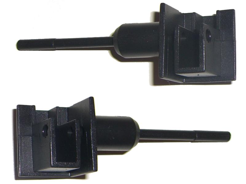

es gibt einen Reparatursatz, der kostet 13 Euro

3B0 998 221 - 13,03 Euro

habe den Scheinwerfer repariet. :jump:
der Haltestift war kaputt, deswegen hing die ganze Last auf der Leiste oben, die dann auch anfing zu reissen.
Die Leiste oben habe ich einfach geklebt, und für den Stift den Reparatursatz gekauft.
@Marc:
Bilder habe ich leider keine gemacht, weil ich keine Kamera habe.
sind aber zwei Stifte, die man auch einzeln kaufen kann.
3B0-998-221 Reparatursatz (beide Stifte)
3B0-941-222 Stift rechts
3B0-941-221 Stift links

Verstehe ich das richtig dass dieser Reparatursatz den Stift auf der Seite ersetzt? Wird der einfach so aufgeschoben/gesteckt oder geschraubt? Wenn mein Stift noch vorhanden ist brauch ich dann ja den Reparatursatz gar nicht, richtig?
