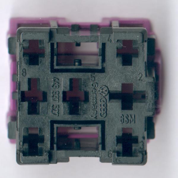

Ich habe ein Wechslerrelais von HELLA hier, das ich eventuell verbauen möchte. Nun schaue ich mir den Relaisträger von marc´s Seite an. Alle Anschlüsse am Relais sind 6,3er Kontakte. Für die Pin 2,5 und 8 kann ich einen Abgang mittels der ebenfalls bei marc aufgeführten "Reparaturkabel" verwirklichen.
Problem: Die Anschlüsse der Spule liegen bei dem HELLA´schen Relais genau über und unter dem Pin 5 (das verlinkte Foto zu Grunde gelegt). Hie sind jedoch nur eine Art `Nase´ sowie ein scheinbar runder `Knubbel´zu erkennen.
Frage an die Fachleute: Kommt da einfach nur ein anderer Steckkontakt ´rein oder sind das Befestigungsöffnungen um den Träger am eigentlichen Relaisträger (unter´m Lenkrad) zu befestigen :?:

:tanz: Ich habe genau die gleiche Teile-Nr des HELLA Relais. Heißt also das dieses in den VW-ET-Relaisträger reinpasst ... :)
Mich macht halt nur stutzig, das der Relaisträger im Bereich über / unter Pin 5 völlig anders gestaltet ist als bei allen weiteren Pins. Und genau da sitzen ja beim HELLA Relais auch noch zwei 6,3er Flachkontakte.
Alles die gleichen Kontakte am Relais - aber verschiedene Öffnungen am Relaisträger. Das hat mich verunsichert.
Daher meine Vermutung, das dort nicht die Stecker der "Reparaturkabel" eingerastet werden können. Vielleicht passt ja eine gewöhnliche Flachsteckhülse da ´rein?

Wenn ich mir so meinen obigen Beitrag durchlese ist meine Ausdrucksweise z.T. etwas irreführend :roll: Mit "Hier sind jedoch nur eine Art `Nase´ sowie ein scheinbar runder `Knubbel´zu erkennen. " meinte ich die Öffnung im Relaisträger, nicht am Relais selber ... :oops:

so wie auf dem bild von marc
kommt er in den freien platz im auto
möchte sagen das ich damals alles mit kontakten von vau weh hinbekommen habe
kann morgen mal schnell nach schauen wenn du willst 8)

in die Kammer 4 und 6 kommt der Kontakt 000979114 (1mm Kabel) oder 000979212 (2,5mm Kabel).
Siehe auch hier: Stecker

@frescotdi passt scho
hab alles mit den kontakten von marcs seite gemacht
die in den relaisträger reingehören
