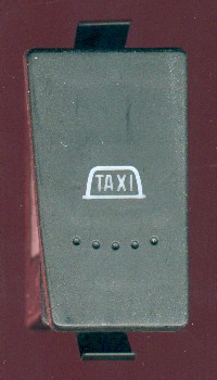

Und der?

hmmm, der passt auch, ja.
der is aber irgendwie nicht zum Thema, würde ich sagen, Garagentoröffner und Taxi :D , dann lieber esp oder asr.

alle Schalter die passen sind auf meiner Seite
@Helmi
das ist der Prototyp von dem ich gesprochen habe, den verkaufe ich nicht :D

suche ebenfalls einen Taster für Garagentor, gibt es überhaupt taster, oder nur schalter?
@ helmi: wie hast du den Prototyp gemacht? oder so gekauft?
