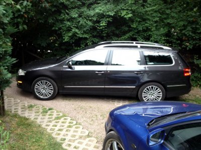

Hi Leute.
War heute bei einem Kumpel hier in Waltershausen, der in Bastelsachen
1.) total fit ist und
2.) als Modellbauer dafür ein absolutes Händchen hat.
Er hat bei sich jetzt auch die US-Leuchten verbaut.
Jajajaja, ich weiß ... ****gääääähn**** - noch ein Nachahmer.
Aber ***bööööööp!**** - denkste !
Sein Anspruch war, dass nur Originalteile verwendet werden und die Konform zu unserer STVZO verbaut werden.
So - wie geht das jetzt mit den US-Teilen ... wir jeden jetzt erst einmal nicht von den Teilen - sonder von der STVZO-konformen Beleuchtung !
Das bedeutet z.B. auch: kein Standlicht in den Blinkern vorn codieren - das hat Jeder ...
Es sollten nur die SML leuchten. Wie das geht, sieht man ja analog auf den ersten Seiten.

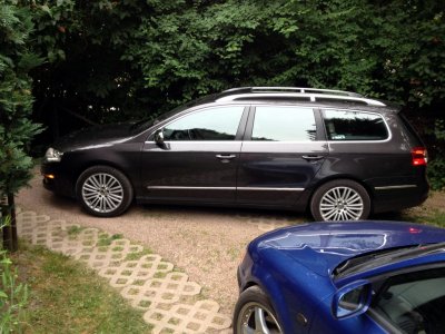

Hier beleuchtet
und hier die Reflektoren mit Blitzlicht.

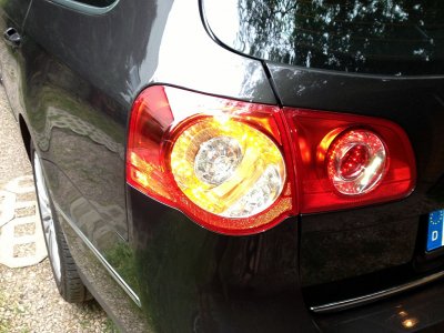

Jetzt kommts aber - die hinteren Leuchten blinken ja rot - die äußeren roten SML sind ja noch zulässig, nicht aber der rote Blinker. Und nun ?
Hehehe, Lösung !!!

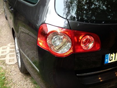

Den Anblick kennt ja noch jeder, der so eine Leuchte schon mal in Betrieb gesehen hat.
Das Rücklicht.
Jetzt beim Blinken:
Richtig !!! Sie blinken gelb, nicht rot !!!
Hier mein Videobeweis:
[youtube]-uPwq8iLqpY[/youtube]
Also - es geht definitiv.
Kein Kollege der Trachtengruppe kann ihn deswegen anhalten - kein roter Blinker - kein sichtbarer Eingriff, Gehäuse mit E-Prüfzeichen verwendet .. alles schick.

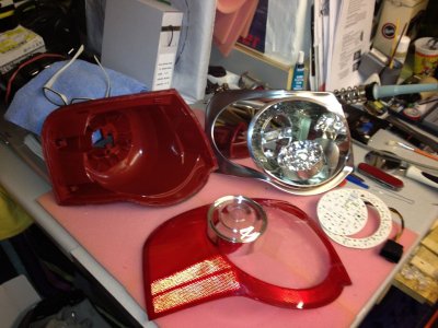

Für alle, die sich fragen: "Wie jetzt?"
Der Weg zum Ziel:
Also - das nur mal als Anregung - man kann also doch Beides haben, US-SML beim 3C hinten UND gelben Blinker.
Ich darf aber nicht sagen, wer es war und wie er es genau gemacht hat.
Also bitte keine Anfragen!
Viel Erfolg und ggf. genug Rückleuchten als Ersatz für's Nachmachen ! :D :twisted:

Sicher. Bau sie doch mal aus - das meinte ich damit.
Und spätestens, wenn du beim TÜV wegen 'nem Mängelzettel die Lampe rausnehmen sollst, kommst du mit offensichtlich veränderten Lampengehäusen in Erklärungsnot.
Deswegen sagte ich ja: einfallslose Stümperlösung.
Darauf trifft Schornis Ausspruch zu 100% zu: "man kann sich alles schön reden."
Jedem, wie es ihm gegeben ist ... :wink:
Ich jedenfalls favorisiere obige aufwendige Lösung, nicht die Baumarkt-Lösung.

Sicher - aber 1. sind die nicht mehr verbaut und 2. war das da nie der Anspruch. Denn da hat man schon von Weiten gesehen, dass das nicht ooooooschinaaal ist.
Aber abgesehen davon war auch das nie einfach von hinten einfallslos auf das Gehäuse "geklatscht" ...
Und ich bekomme das mit nur 1 gesunden Hand IN das Gehäuse ... :D
Aber abgesehen von all dem Getöse bleibt die Grundaussage, dass es bisher noch niemandem Anderen nachweislich gelungen ist, die äußeren Rückleuchten des 3C zerstörungsfrei und "wiederverwertbar" zu öffen.
Korregiere mich bitte, wenn ich da falsch liege.
