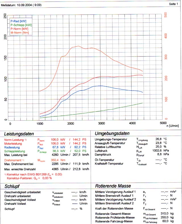

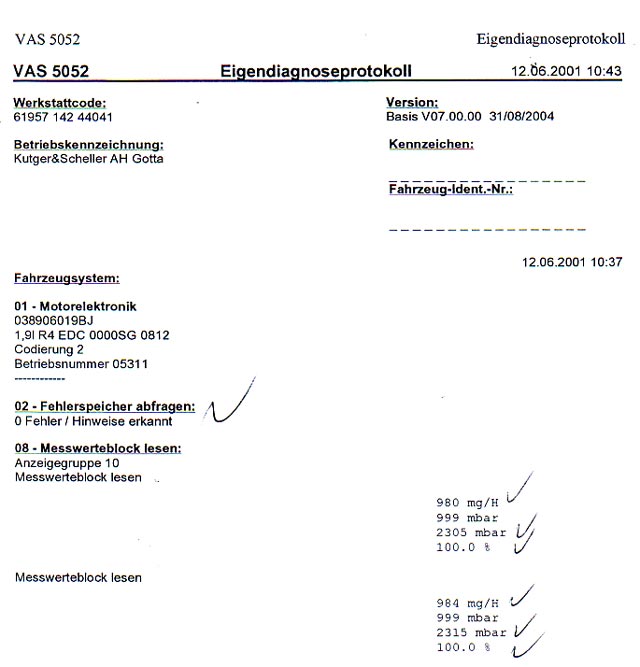

ich hab hier ein Prüfprotokoll, auf dem die Werte des LMM ermittelt wurden - sind die "norm", bzw. ok?
Mein Chiptuner hat mir nämlich erklärt, dass ein direkter Zusammenhang zw. Leistung des LMM und der "Leistung" des Fahrzeuges besteht... er meinte dann, dass die fehlenden PS (Differenz zu dem, was beim chippen versprochen wurden) daher rühren.
hier mal der Prufstandsprotokoll:
Das ist richtig. Bringt der LMM zu wenig Luftmasse, sinkt auch die Leistung. Welchen Motor hast Du da drin? Den 85/115 ATJ-AJM oder der 81/110 AFN?

dj97
107
@Highlander
AJM 85/115 (5 Gang Schalter)
Sind die Werte ok? oder kann ein LMM auch z.B. 1200 mBar machen?
  • Was ist da los? Beitrag #11
Highlander
Highlander
499
Also wenn ich ehrlich bin, kann (muss nicht sein :wink: ) er mehr schaffen. Der Wagen hat einen VTG Lader und kann auch locker 1200 bringen. Wir haben 2 Wagen (Golf & A4), da ist es so. Nimm einen Laptop, Vag-Com und brücke den Stecker des LMM mit einer Diode. Dann Messfahrt. Er Zeigt Dir dann die maximal mögliche Luftmasse an, und hat auch die volle Leistung. Der adedruck mit 2300mbar (effektiv ca 1,3Bar), ist für einen gechipten Wagen auch relativ niedrig. Das haben wir schon bei 66/90 PS Motore. Es ist natürlich für die Haltbarkeit super. Mit der Diode sollte der Wert dann auch auf den eigendlichen steigen. Kann man dann bei der Messfahrt auch auslesen und sehen.

dj97
107
meinst Du, die knapp 200 mBar Differenz sind für die fehlenden ~15 PS verantwortlich?
Messen kann ich das selbst nicht, da ich weder Diagnosestecker, Software etc. habe... und VW lässt sich den Spass immer gut und gern bezahlen.
