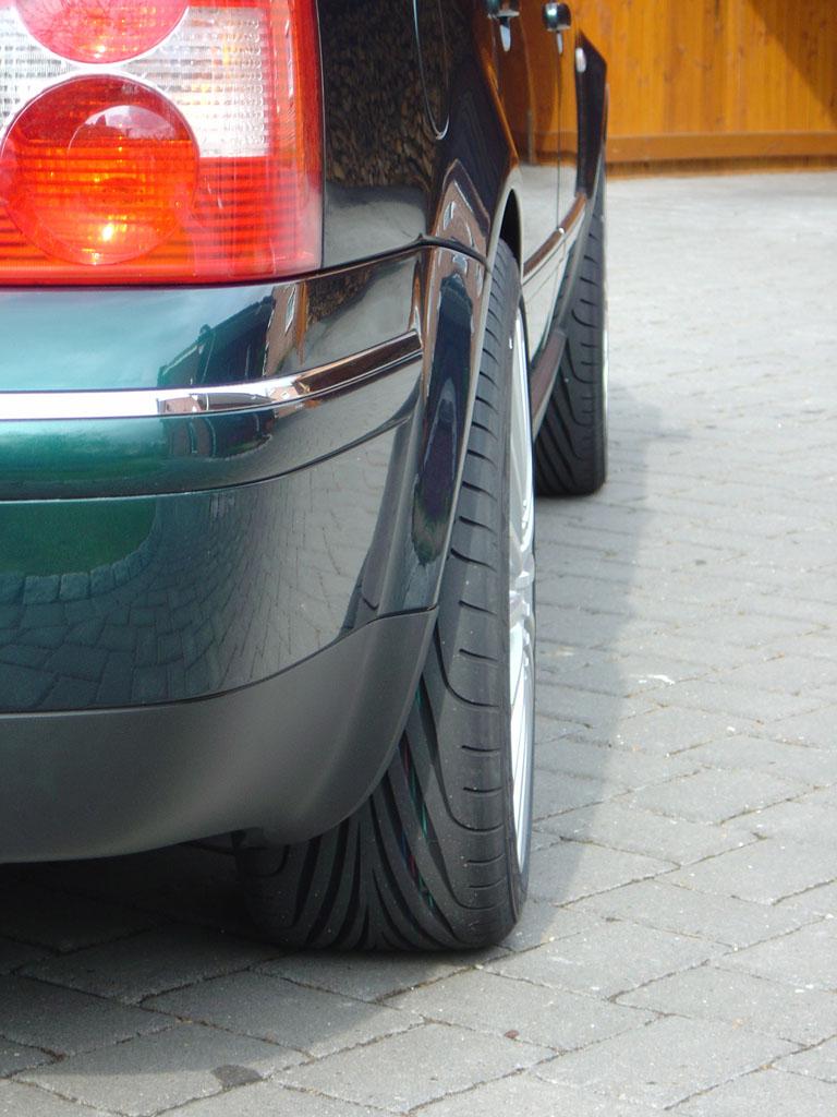

Hallo Gemeinde,
Ich habe einen 3B Variant mit 8x18 ET 35 Alus. Ich habe außerdem noch 40mm H&R Federn drin.
Nun meine Frage, kann ich hinten noch Distanzen fahren? Ich denke da an 10mm pro Seite. Passt das ohne Karosseriearbeiten???
Mfg Frank

hier mal ein Bild aber noch ohne Tieferlegung
Mfg Frank

Moin moin
Also ich habe das gleiche drin wie du - Federn, ET Wert usw...
Ich habe mir vor ca einer Woche 10mm Distanzstücke pro Seite eingebaut und ich komme damit genau hin. TÜV gab mir auch grünes Licht :zustimm:
:!: 15 mm wären schon wieder zu viel :!:
MFG Biros

Moin zusammen,
so siehts mit 18" & 225/40 Pneus mit 15mm Spurplatten aus :
Guckst Du :
Könnte wohl leichte Probs beim Eintragen geben, oder :?:

@ Floppmann
Könnte gehen - kommt wohl auf den Prüfer an...
Bei mir hätten 15 mm geschliffen. Hast du geprüft, ob es beim Einfedern schleift!!!

@Biros,
habe ein wenig Karusell gespielt und auf dem Hof ein paar Kreise gedreht, nichts was gestört hat. Sind ja auch nur 35mm Tieferlegung hinten. Auf der Bahn war auch nichts zu merken. Was ich noch nicht gemacht habe, ist eine Vollbelastung ( 4-5 Personen + Kofferraum voll )
Aber beim einfedern ist der Sturz ja sowieso negativ

Stimmt, dass mit negativ Einfedern habe ich ganz vergesssen :oops:
Wie gesagt... könnte klappen & ich habe meinen Passi ja auch 40mm tiefer.

fahre auch 8x18 mit 225/40 und habe vorn 8mm und hinten 15mm Spurplatten drauf. Das ganzebei einer Tieferlegung von ca. 70/60.
Vorne sind nur die Kanten angelegt. Ansonsten soweit keine Probleme!
