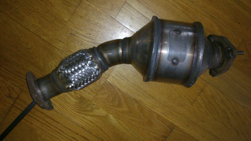

Hallo!
Gibt es beim 3BG AVF 2WD 6-Gang unterschiedliche Kats?
Verbaut ist bei meinem dieser: http://www.ebay.de/itm/371095345725
und diesen könnte ich günstig haben: http://666kb.com/i/cqgecte0x1ylj5ffo.jpg
Rein vom Augenmaß sind die beiden nicht kompatibel, oder sehe ich das falsch? Der HJS ist allerdings auch passend für den 3BG gelistet.

für mein Augenmaß sieht das passend aus, nur die Form des Kats ist anders

Um die Frage noch aufzuklären: Der Kat mit dem runden Katgehäuse ist ca 5cm zu kurz, was zur Folge hat, dass das Abgasrohr nicht mehr richtig passt und man Probleme mit der Rohrschelle zum MSD bekommt. Außerdem sind die Stehbolzen am Flansch um ca 20° verdreht.
