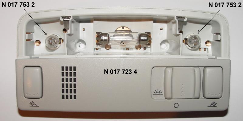

Mahlzeit.
Folgendes Problem.
habe Die Lampe/ Leseleuchte vorne neu gekauft.
Aber es ist kein Stecker mehr oben am Himmel.
Hat jemand die Belegung von diesem 3poligem Stecker?
lampe soll wohl Masse geschaltet sein.
Wäre nett,wenn mir jemand helfen könnte.
! masse
Einmal plus,einmal Türkontakt Plus usw.

okay..Oben sind drei kontakte.
Das heißt bei Massegeschalteter lampe einmal dauer minus einmal dauer plus,plus geschaltetes minus.Richtig?
dann dürfte das ja nicht so schwer sein-. Werd das nachher mal versuche. Dachte jemand weiss aus dem kopf,vorne masse dauer,dann plus,dann geschaltet oder so.

steht zwar schon im Forum, aber hier nun nochmal
Pin 1 = Schaltmasse vom KSG (braun/weiß)
Pin 2 = Plus (rot/schwarz)
Pin 3 = Masse (braun)

danke...
wo fängt pin 1 an?
wee ich die lampe ausgebaut vor mir liegen haben,ist links bin 1?

die Pins stehen auf dem Stecker drauf
  • Steckerbelegung Leseleuchten Beitrag #7
speedfreak26
Ja und genau das ist das problem.kein Stecker da. Will die lampe jetzt mit kabelschuhe anschliessen.
Der Stecker wurde vom Vorbesitzer im himmel abgeschnitten,weil DVD Sonnenblenden verbaut waren.
Alles pfusch.

Hi
Kabelschuhe ist aber auch Pfusch, an deiner Stelle würde ich mir bei VW
einen neuen Stecker und Reperaturkabel besorgen.
Auf dem Stecker hast du dann auch die Pin nummern.
