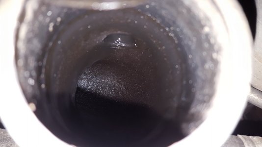

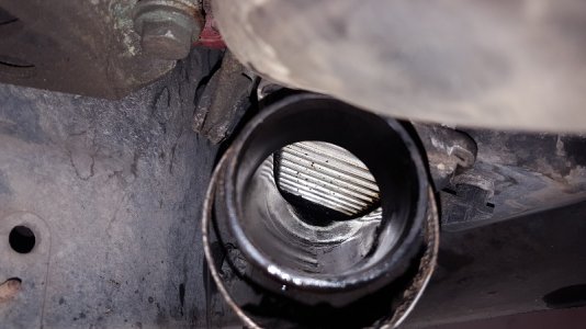

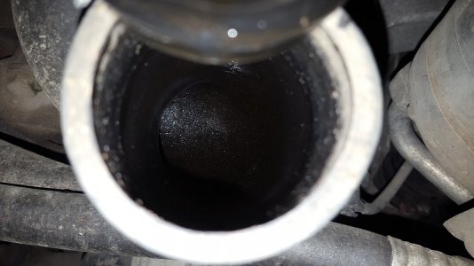

Mein Passat 1.8t AEB BJ 98. jetzt 219tkm runter
Tut fast jeden morgen Blau Qualmen. Öl Verbrauch auf 15tkm fast nix
Er qualmt mal mehr mal weniger oder mal kommt nix.
Die Kurbelgehäuseendlüftung ist frei.
Habe den Verdacht das es der Turbo ist im Schlauch der Direkt vom Turbo kommt und zum Pop Off geht
sieht man in der Kurve die Ablagerungen vom Öl.
Wie ich den Schlauch von Ladeluftkühler abgezogen habe fing er direkt an zu tropfen.
An der Drosselklappe der Schlauch ist Trocken, habe jetzt nicht reingeguckt wie es in der Ansaugbrucke ausschaucht ob da Öl steht.
Turbo wurde damals bei 132tkm erneuert. wurde auf Garantie gemacht
Öl Mobil1 0W40
#was meint ihr liegt es am Turbo?
