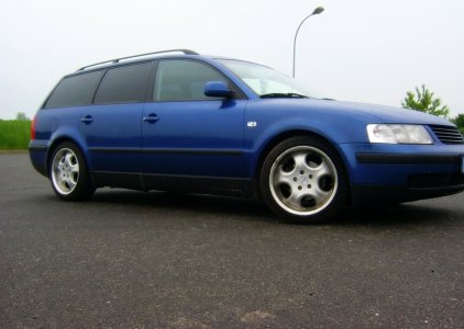

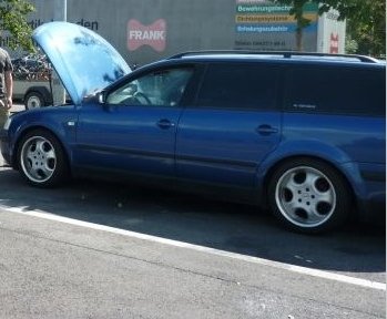

Habe hier noch paar alte Fotos gefunden.
Serie ..
nach dem Einbau ..
nach 2-3 Wochen ..

Danke fuer die Bilder!!!
Das schaut ja garnicht mal so schlecht aus von der Hoehe her... Aber Tiefer sollte es auf gar keinen Fall, denn ich will auch noch schnell ueber die Bahn fahren ;)
