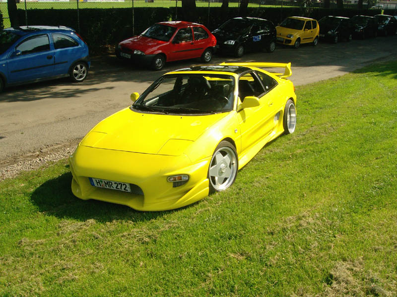

naja, grobmotoriker nicht gerade, aber vielleicht sehr unerfahren, was den passat angeht!
ich kenne mich nur und alleine mit dem toyota mr2 aus!
das ist meiner...
passat ist absolutes neuland!
  • Na super! Da probier ichs mal selbst und... Beitrag #11
Madness
3.733
Ist der von REVEL oder warum hat der so viel Plastik dran :D ...*duckundweg*
