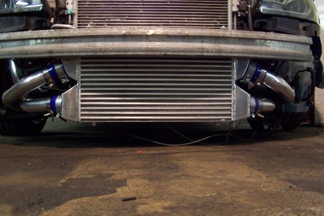

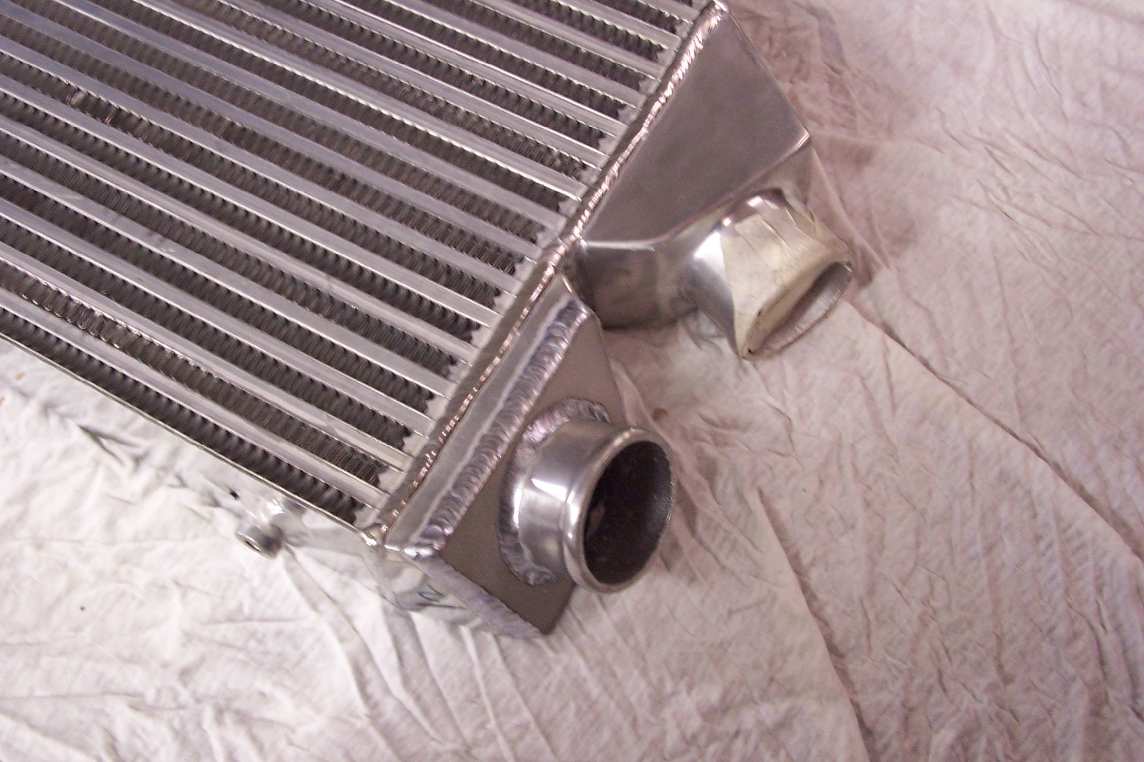

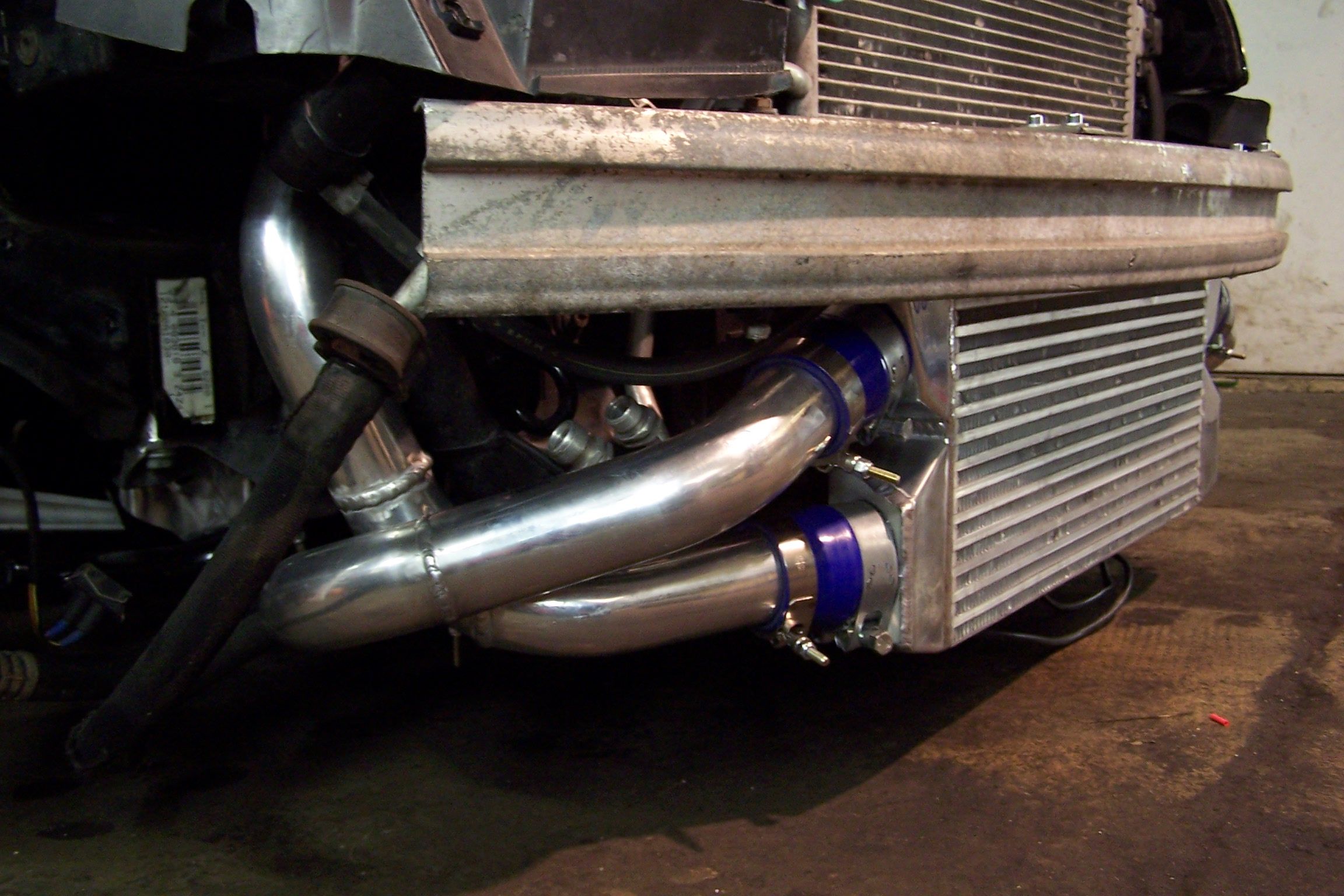

Der Ladeluftkühler ist nun fertig und kann wieder verbaut werden. Durch die 25° Winkel der unteren Anschlüsse passt alles hinter die Stoßstange. Nun noch die unteren Rohre anpassen, dann kommt der Motor noch einmal raus und die Turbos wieder an ihren Platz. Dann kann´s am Sonntag abgehen! :runningdog:

Zum Thema LLK nochmal: Du kannst ja auch den Stoßstangenträger aus dem 3BG verbauen. Der ist aus Stahl, etwas schmaler und notfalls kannste diesem auch ein paar Schlitze verpassen. Das verbessert die Anströmung auch schon um einiges.

Das mit dem Stoßstangenträger vom 3BG ist ein guter Tip! Um wieviel schmaler sind die denn?

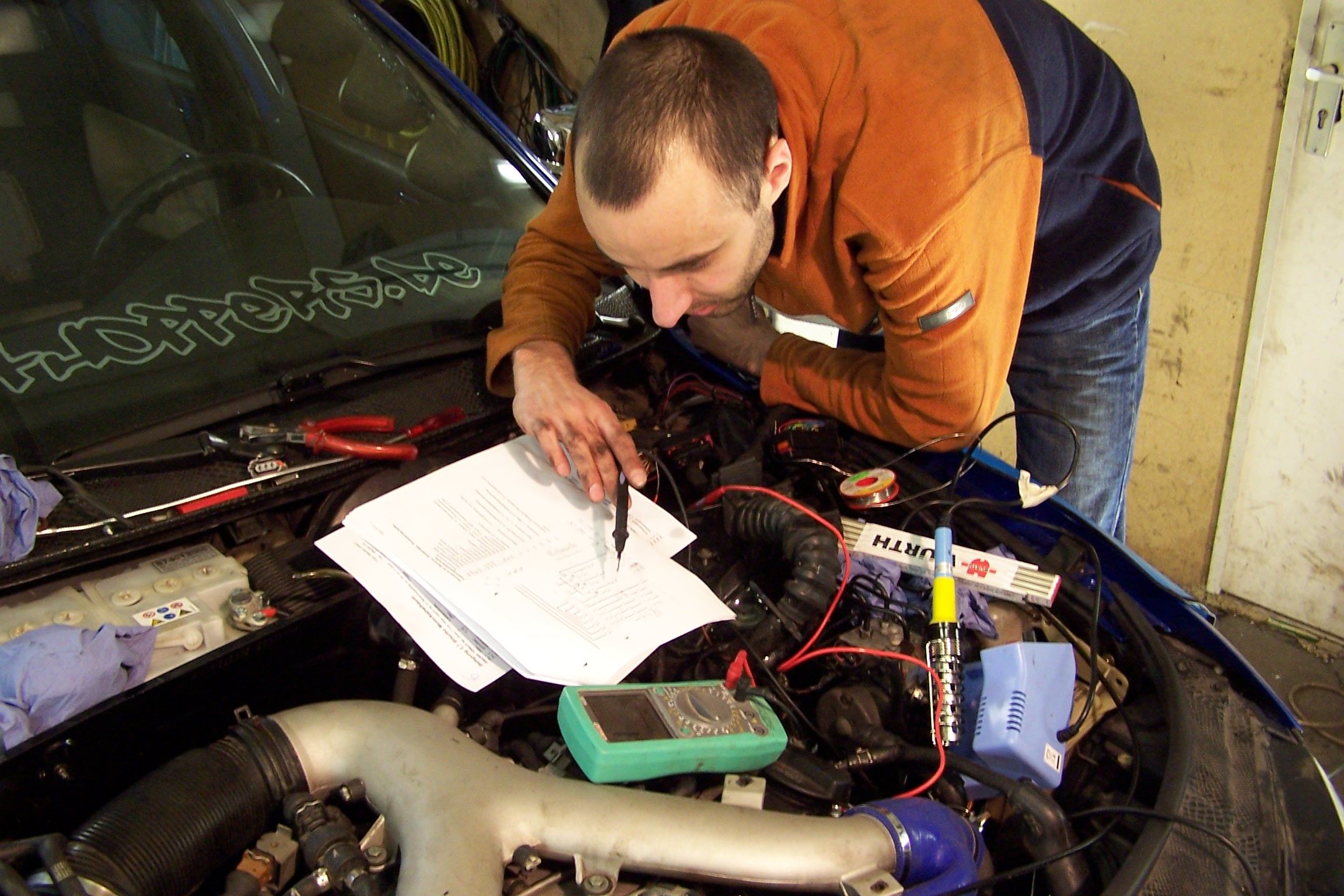

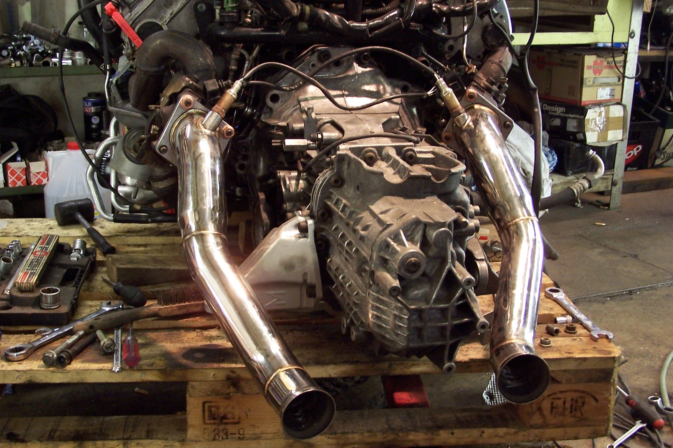

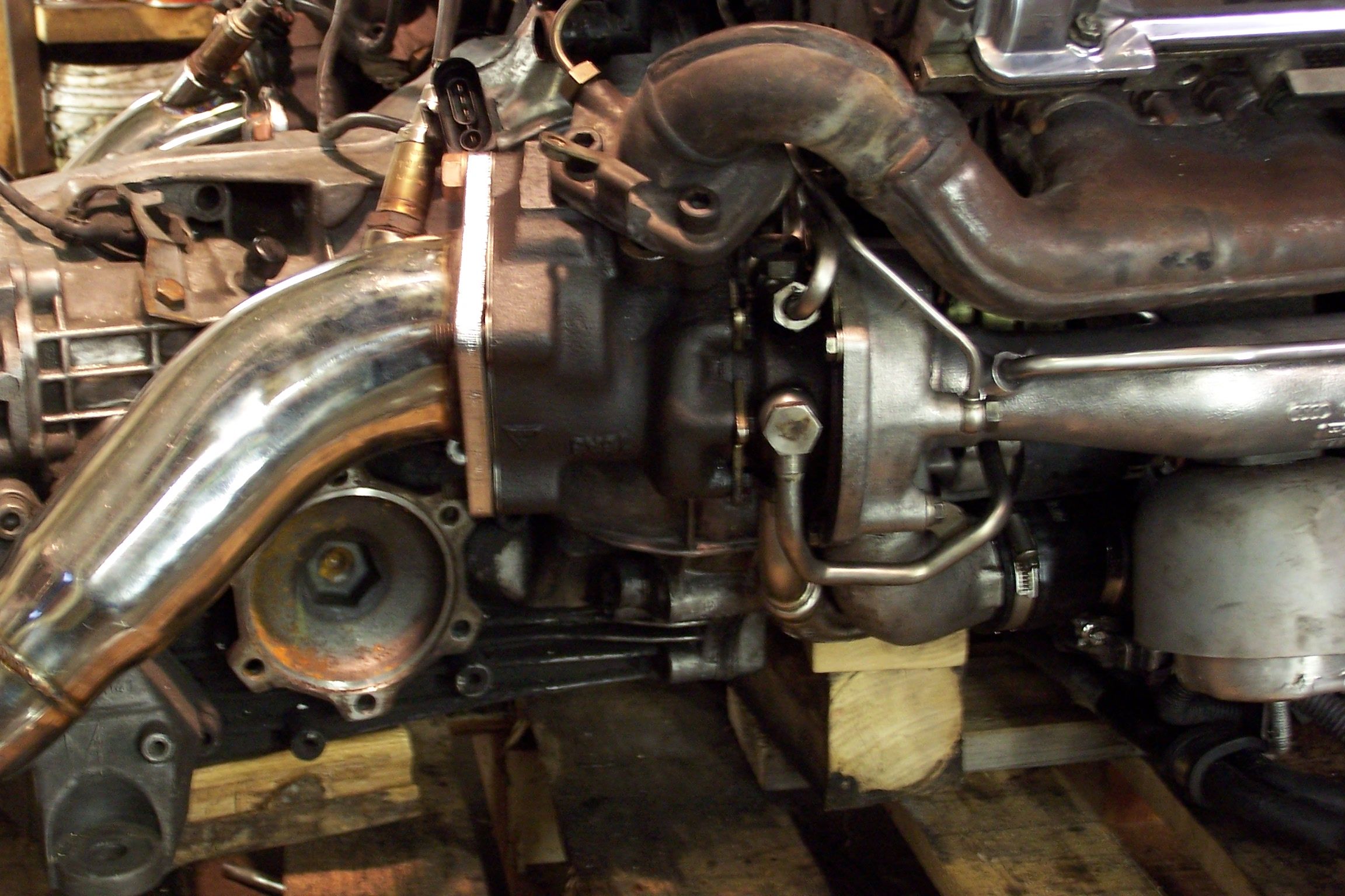

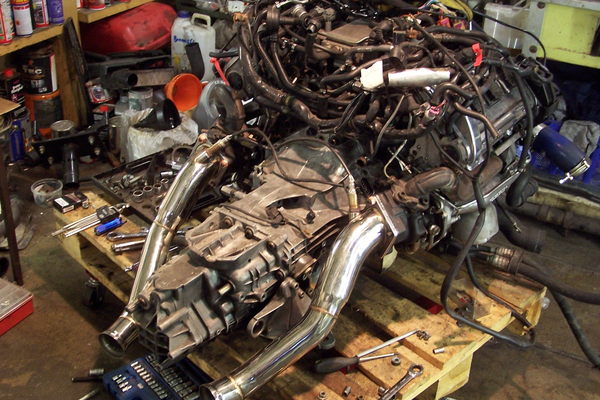

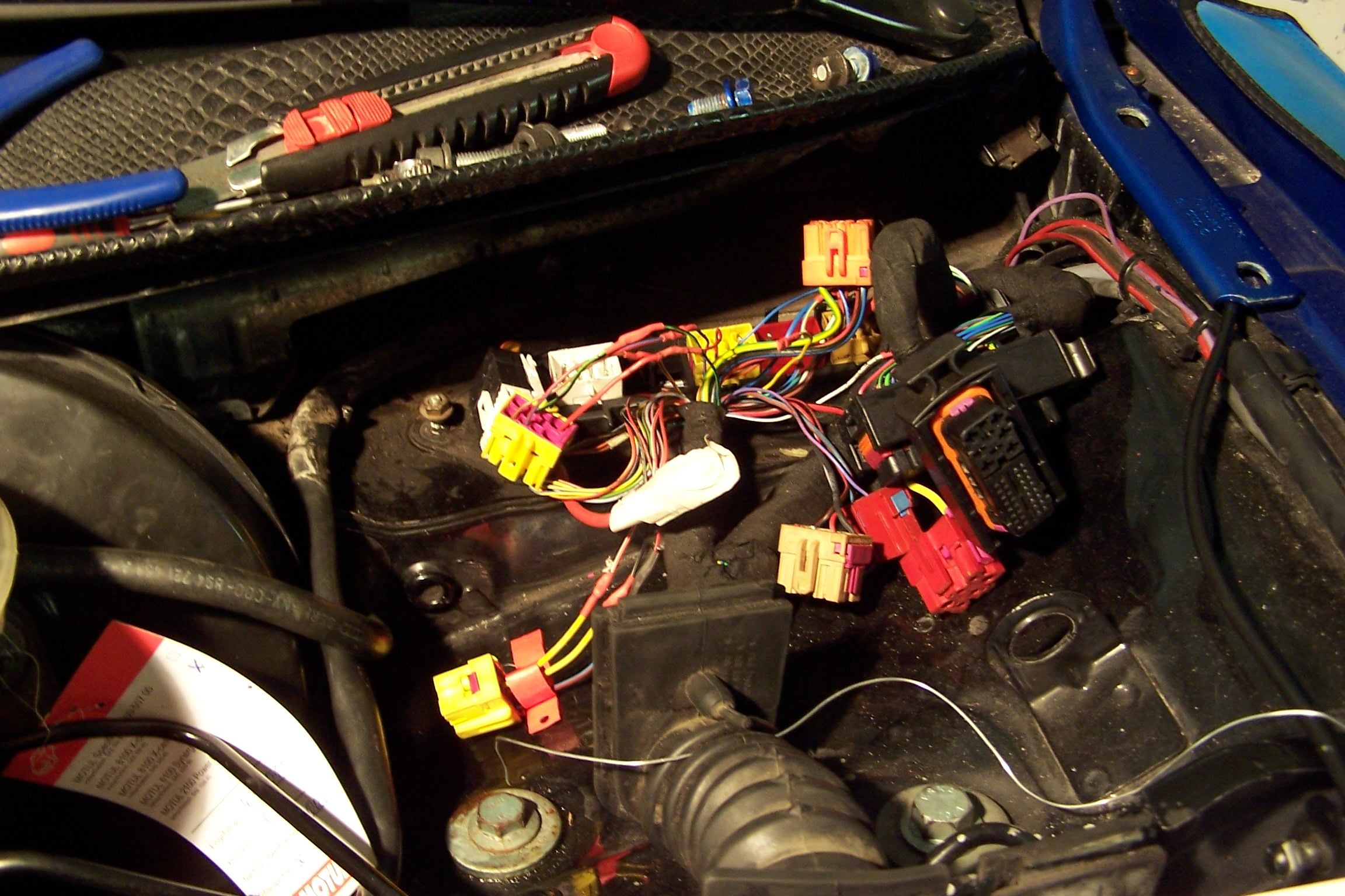

Heute habe ich den Motor komplett mit Turbos und Getriebe zusammengesetzt. Die Hosenrohre sind auch montiert. Morgen kommt Matthias vorbei und strickt die Lüftersteuerung und den Motorkabelbaum zurecht. Dann sollte eigentlich alles funktionieren... :bia: Werde den Einsatz wieder dokumentieren :lach: dann gibts neue Bilder.

Matthias müsste ja fast schon fertig sein, denke ich. Der Träger ist um einiges schmäler (2-4cm), aber ist halt aus Stahl und lässt sich so einfacher bearbeiten.

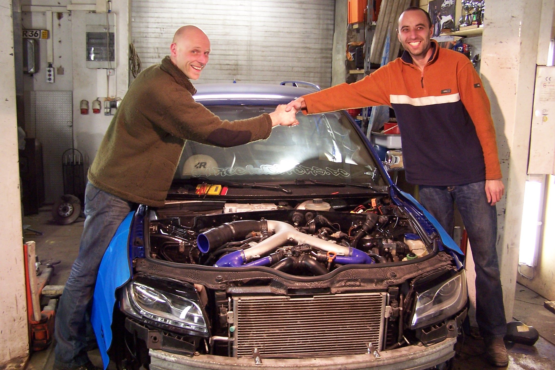

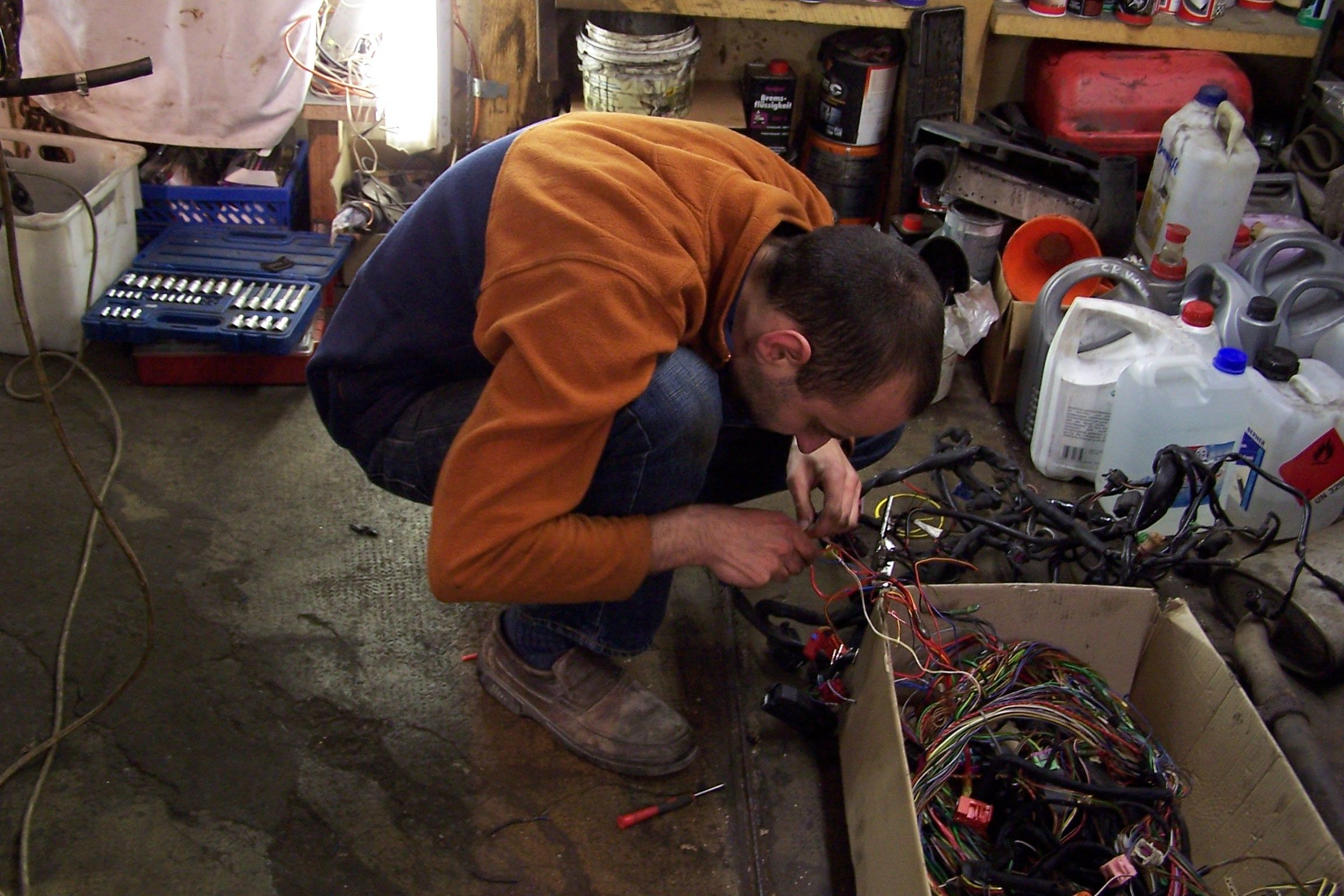

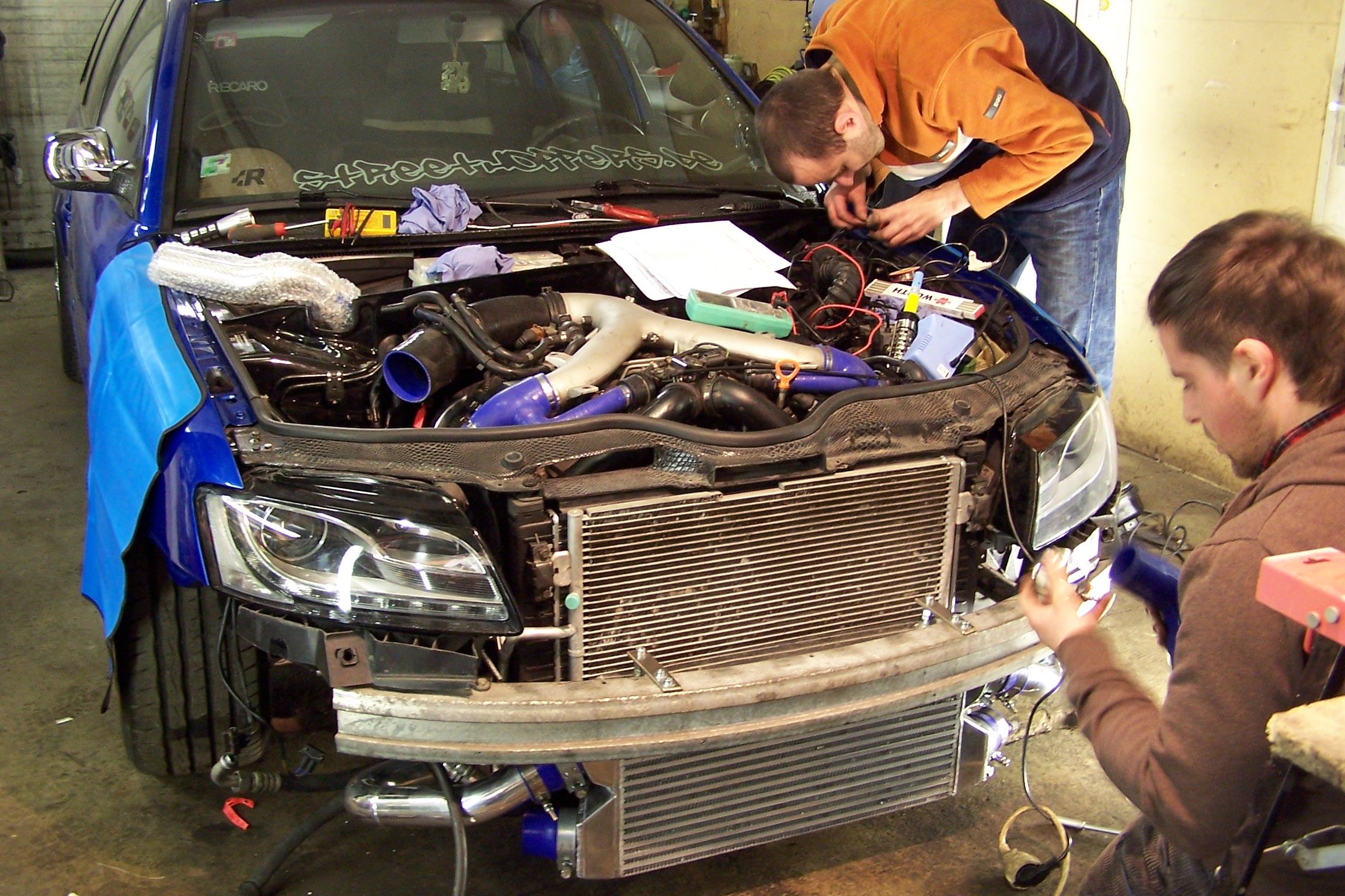

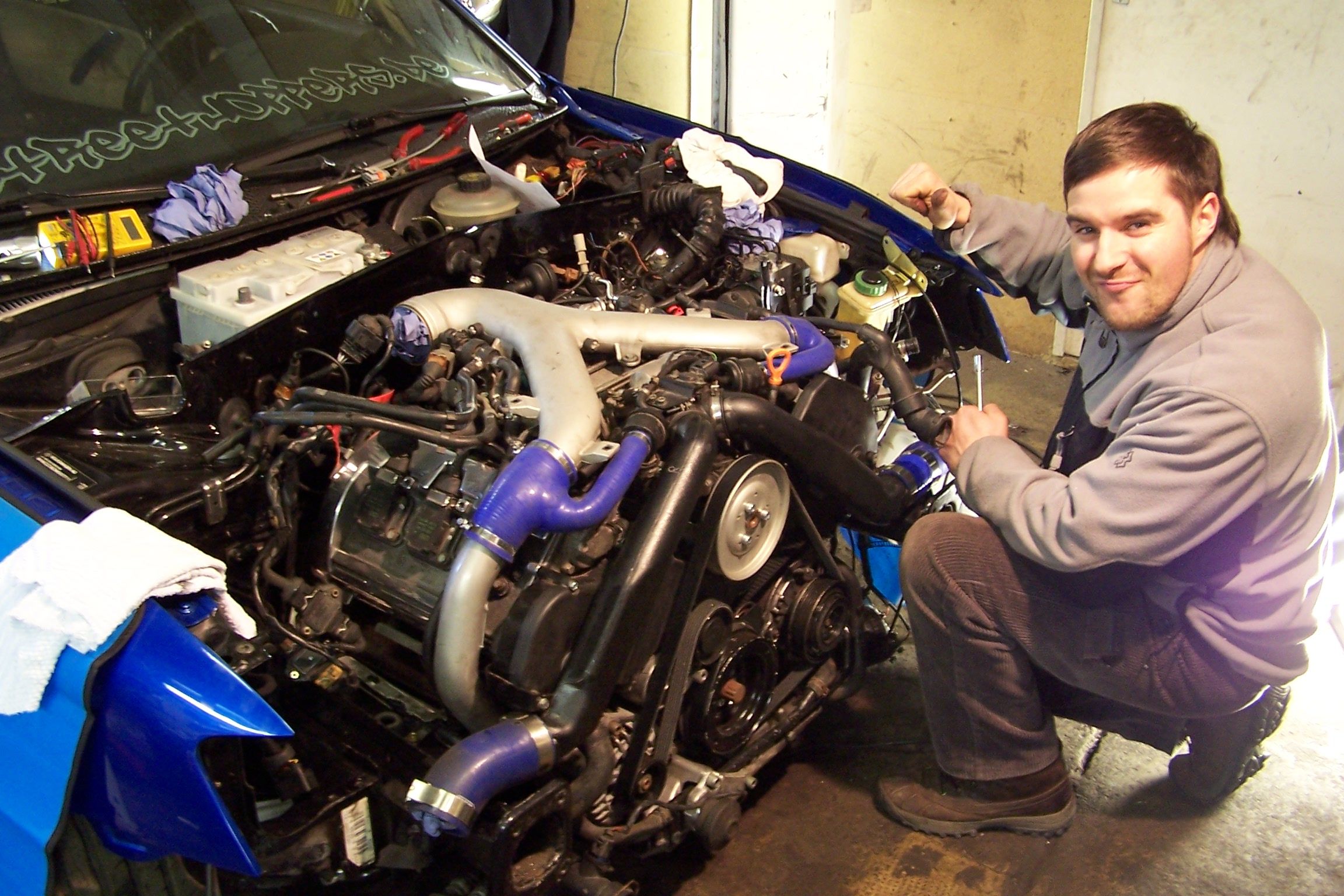

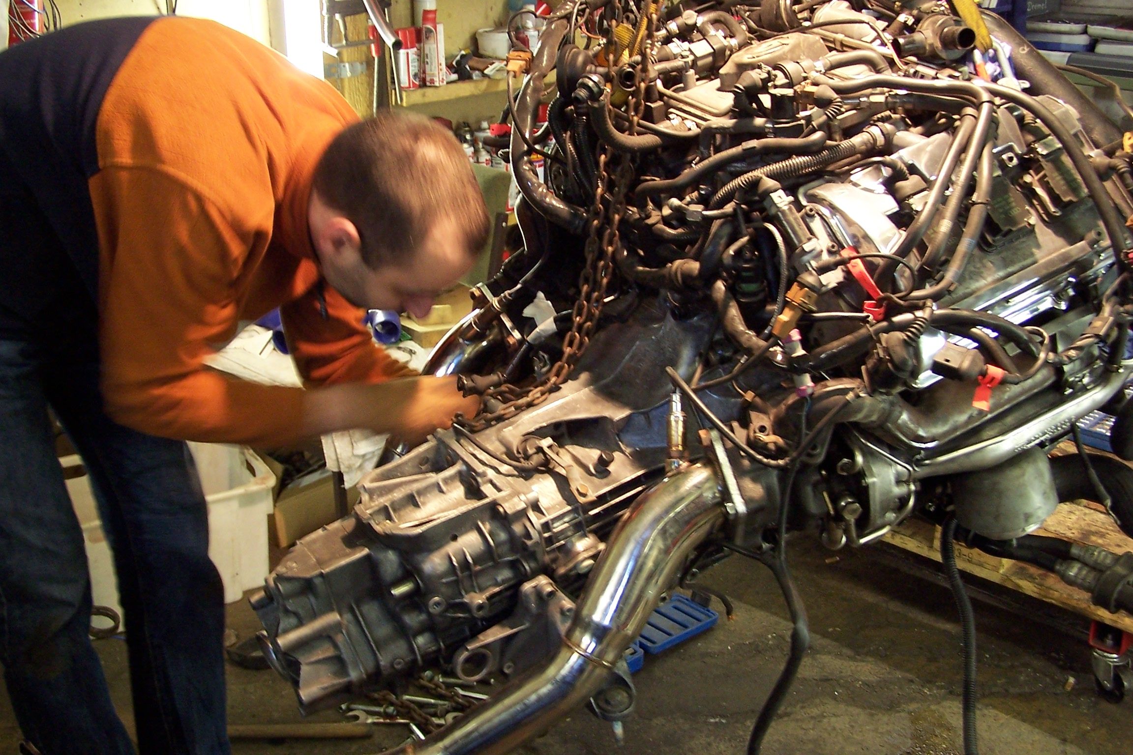

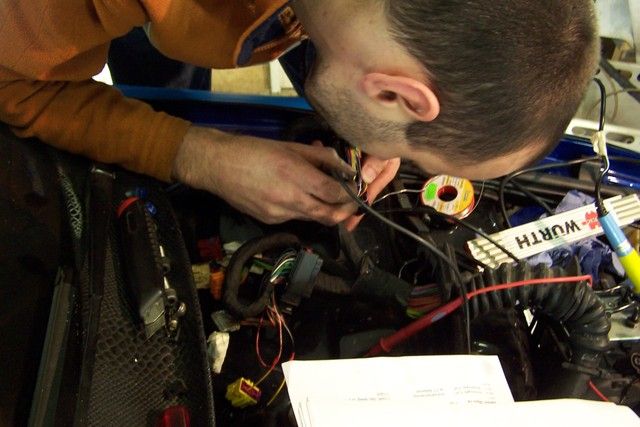

Und wieder ein Garagentag vorbei. Leider sind wir nicht bis zum Startversuch gekommen aber trotzdem viel geschafft. Nun sieht er schon fast wieder wie ein Auto aus :ja: Als erstes haben wir im Motorraum und Getriebetunnel Hitzeschutzbleche aus Aluminium verbaut, die alten Fusselmatten kamen raus. Dann konnte der Biturbo, sammt Getriebe und Hosenrohren an seinen Platz. Es ist schon der Hammer, wie eng es im Motorraum jetzt zugeht! Die Turbolader und Krümmer sitzen so eng an den Längsträgern, da bekommt man keine Hand dazwischen. :ugly: Dann konnte der Schloßträger verbaut werden, gab aber das Problem, dass der Spallüfter am Keilrippenriemen anliegt. Der Schloßträger muss leider noch einmal runter und überarbeitet werden,bekomm ich aber in den Griff. Der Ladeluftkreis ist nun auch komplett und sieht sehr brutal aus! :eek:
Den Tip mit dem Stahlträger, setze ich noch um. Werde da eine Schräge einschneiden und mit Stahlblech wieder verschweißen. Das sollte die Anströmung des oberen LLK um einiges verbessern und die Stabilität nicht beeinträchtigen. Was noch feht ist die Lüftersteuerung und einige Kabel im Steuergerätekasten. Zeitraubend, weil jedes Kabel ausgepint und neu angeschlossen werden muss. Matthias Kopf glühte förmlich!!!
Wir werden uns Anfang April noch einmal zusammen tun, dann zieht der Matthias gleich bei mir ein! :lach: Dann werden wir hoffentlich fertig, denn dann geht langsam das schöne Wetter los. Hier einige Bilder vom Schrauben, dickes Dankeschön an Christian, Matthias und Jo.

und das mit dem stahlträger ist bestimmt ne schöne idee ! denn kann man ja einschneiden den unteren teil nach hinten biegen und wieder verschweißen + ein flachstahl von hinten zur verstärkung einschweißen ! ( wenn man es nach hinten biegt nützt es evtl als luft leit blech !
der llk:
sitzt der nicht etwas tief wegen der front ? oder täuscht das nur ?
der kabelsalat sieht auch richtig nach arbeit aus :(
  • Motorumbau von 1,9 TDI auf 2,7 Biturbo Beitrag #53
Mr Propper
Mr Propper
218
Der Ladeluftkühler sitzt so tief um möglichst viel Anströmfläche zu nutzen. Zur Unterkante des Frontspoilers ist ca 15mm Luft, also bitte nicht aufsetzen!!! :!: Unter den Spoiler kommt aber noch ein Blech als Unterfahrschutz, damit der LLK und die GFK Schürtze nicht beschädigt werden, bei leichtem Bodenkontakt. 8)
So sieht es mit Stoßstange aus, viel Platz zur Strasse war ja noch nie da... :D Besonderen Wert habe ich auch auf die symetrische Anordnung der LL Rohre gelegt, daher ist auch kein Platz mehr für die Xenon Nebelscheinwerfer. :cry: Irgendwas ist ja immer!

als kleinen tip fallst du irgendwann mal das richtige getriebe hast.brauchst du den achsträger vom S4,weil
beim S4/RS4 sind diese Punkte um genau 11mm nach hinten gewandert, dadurch kann man nicht den V6 Rahmen nutzen weil es mit dem S/RS-Getriebe net mehr passen würde.

original S4 / RS4 Getriebe fallen doch weg, da meiner kein Allrad ist. :idea:

Nö, die Achsträger sind bei allen 6-Zylindern gleich.
Der Versatz durch die Zwischenplatte wird durch die Motorträger ausgeglichen. Wenn man zB den Zweimassenschwung-Schmarrn rausschmeißt und auf EMS umbaut, fällt die 11mm Zwischenplatte weg und man muß in die Konsolen an der Achse Langlöcher fräsen. Dann wandert der Motor ein Stück nach hinten...
