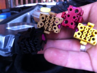

  • Motorumbau Passat 3B Beitrag #6
VWSKY
VWSKY
54
Ok meine Stecker sehen so aus wie im zweiten Bild.
Also runde Kontakte.
Die dürften ja dann mit dem 1997er zusammenpassen oder?

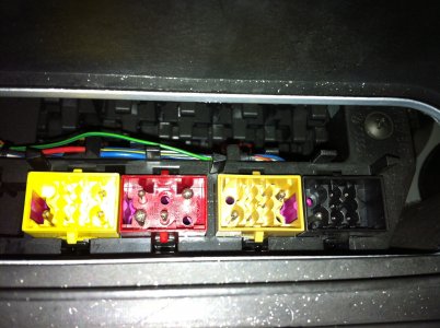

  • Motorumbau Passat 3B Beitrag #7
VWSKY
VWSKY
54
So sehen meine Stecker aus
Das sollte doch dann mit dem 1997er Passat 1,8T zusammenpassen oder?
Oder gibt es auch Unterschiede in der Pinbelegung?
Wegen dem anlernern der WFS zum meinem Tacho?
Das klappt wirklich ganz einfach? Der 1997 hatte doch die WFS nicht im Tacho sondern extra ein WFS-Steuergerät oder?
Und ich kann wirklich das MSG von dem 1997er 1,8T in meinem 1998 blauen Tacho anlernen?
Bitte beantwortet mir noch kurz diese Fragen.
Möchte den Spender dann nämlich kaufen bevor er weg ist, aber natürlich auch nicht was kaufen was kaum möglich ist zum umbauen
Danke

  • Motorumbau Passat 3B Beitrag #8
der_Dave
1.885
Ja geht, auch der 97er hatte WFS im KI. Zur Not muss ein Tachoprofi ran. Ob die Pinebelegung passt, siehe www.erwin.de

Verbauen kann man alles.
Rund/Eckig ist egal, das kann man umlöten.
Optimal ist immer, alles vom Spender zu haben.
