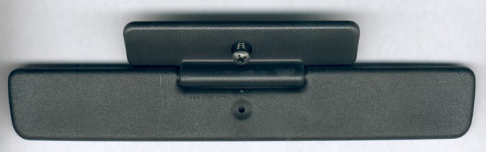

Sollte schon geschraubt sein:

Genau diese Schraube ist bei mir nicht vorhanden. Habe ja eine Sonnenblende in sonnenbeige in der Hand, die hat diese Schraube? :gruebel:
