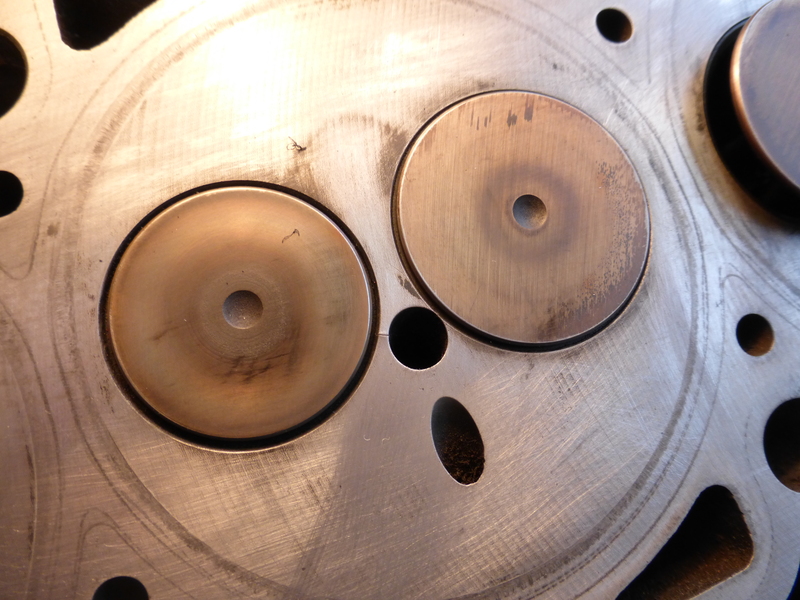

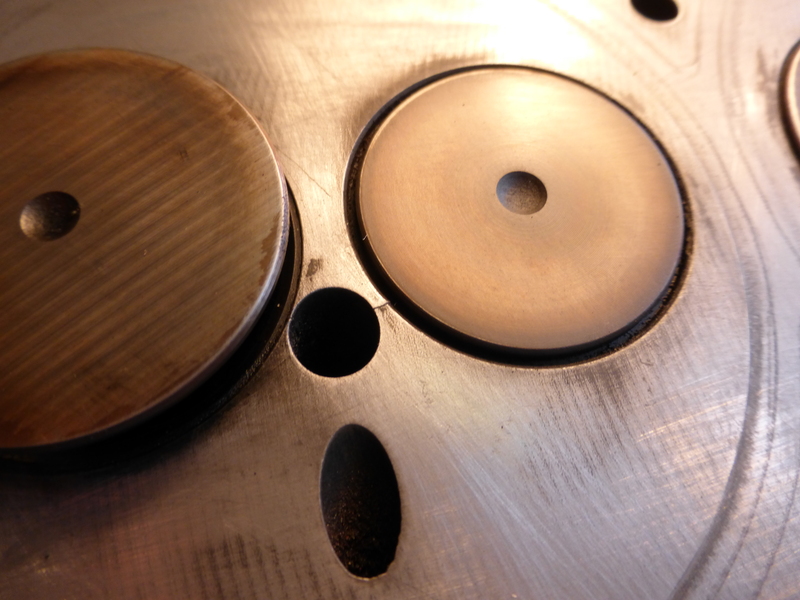

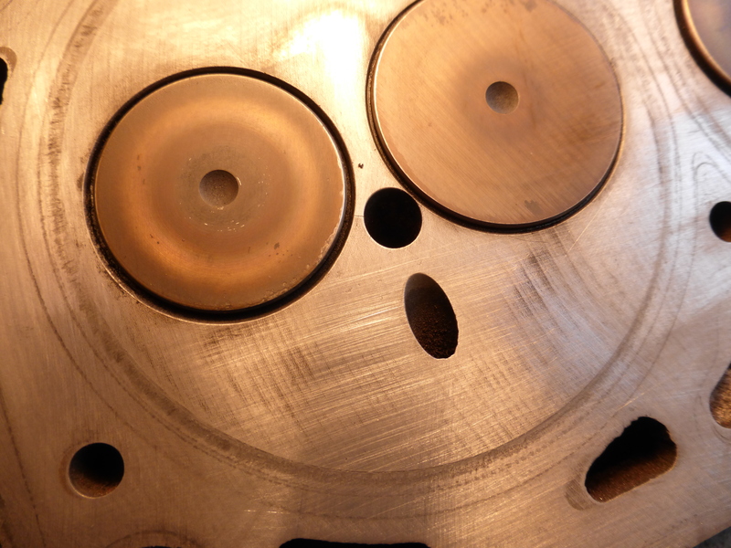

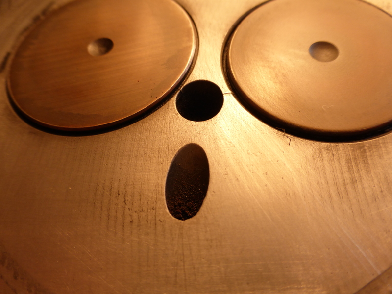

Frage zu Rissen im Zylinderkopf: sind diese bedenklich oder noch tolerierbar?

Na dann halt nochmal: Risse bedenklich oder nicht?
(heutige Standard-billig-Kameras machen so große Bilder, zudem sieht man alles besser)
Zyl-1:
Zyl-2:
Zyl-3:
Zyl-4:
  • Ladeluftsystem undicht und Zylinderlaufbahn? Beitrag #10
Risse im Bereich der PumpeDüse Bohrungen, die zu den Ventilsitzen auslaufen, sind unkritisch.
