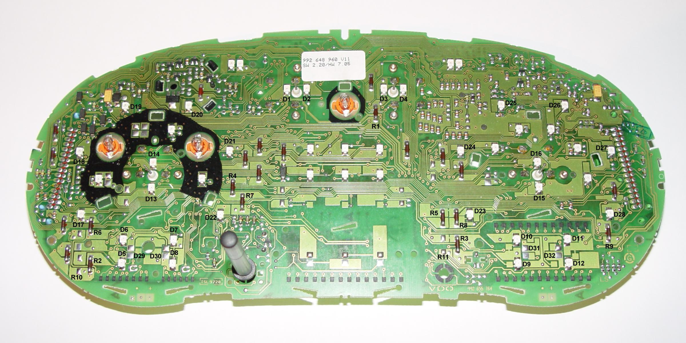

der_Dave schrieb:
Es sind immer mehrere LEDs ineinem Stromkreis, vielleicht hast du eine falsch herum eingelötet oder eine hat keine richtige Verbindung? Das wäre noch ne Idee also Tacho raus und nochmal alles kontrollieren :)
das war bei mir so!
das bild
hat mir sehr weiter geholfen!
Quelle: http://www.passatplus.de/umbauten/beleuchtung/tacho/3b/index.htm

Das bild hilft mir in den fall nicht weiter, da mein Tacho komplet anders aufgebaut ist. Wie oben schon Beschr. hat die Temp und Tankanzeige je 3 Led´s. Selbst die Uhr und die km anzeige ist mit nur drei Led´s Bestückt.
