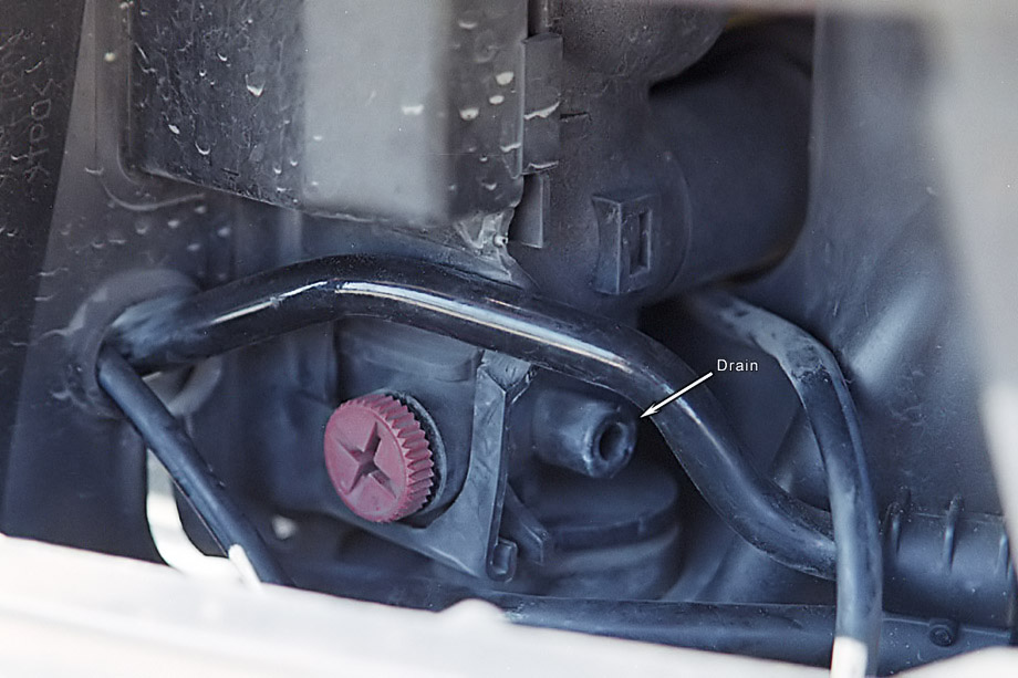

will am Wochenende den Thermostat ausbauen, dafür muss ich aber zuerst das Kühlmittel ablassen. Ich habe diverse Anleitungen im Netz gefunden und es wird behauptet, dass bei manchen Motoren ein Ablassventil am Kühlmittelkühlkörper (d.h. am Radiator) da ist. Soll folgendermaßen aussehen:
Ist beim AWT so etwas dabei?

Das ist das Ablassventil. Aber da dauert das Ablassen gefühlt ne Stunde.
Mach es wie ein Mann und schraub das Thermostatgehäuse bei gefülltem Kühlsystem (sollte natürlich einigermaßen kalt sein) runter. Dann duschts einmal richtig und du kannst weiter machen.
Außerdem sparst du dir die Demontage der Frontschürze.

...oder du hast Dusel, rechnest mit ner süß-klebigen Dusche und nach dem herausziehen des Thermostat passiert... :eek:
...nix... :ugly:
...hatte Glück und es ist keine Luft nachgeströmt und somit gings fast kleckerfrei über die Bühne :)

Gibt es an der Wasserpumpe vielleicht ein M14 Schraube zum Ablassen?
  • Hat der 1.8T (AWT) ein Ablassventil am Radiator? Beitrag #5
9.267
Gibt's auch noch. Die dreht man aber nur raus, wenn man auf rausgerissene Gewinde steht... .
