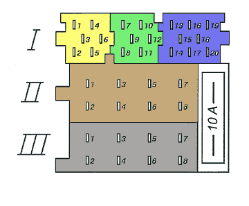

um genau zu sein:
Pinbelegung Kammer I
Teil 1 (gelb)
1 Line Out, hinten links
2 Line Out, hinten rechts
3 Line Out, Masse
4 Line Out, vorne links
5 Line Out, vorne rechts
6 geschaltetes Plus für Soundverstärker
Teil 2 (grün)
7 Telefon-Eingangssignal +
8 Zweitdisplay, CLOCK
9 Zweitdisplay, DATA
10Zweitdisplay, ENA
11Fernbedienung
12Telefon-Eingangssignal -
Teil 3 (blau)
13CD-Wechsler, DATA IN
14CD-Wechsler, DATA OUT
15CD-Wechsler, CLOCK
16CD-Wechsler, Spannung +
17CD-Wechsler, Steuersignal
18CD-Wechsler, Masse linker/rechter Kanal
19CD-Wechsler, linker Kanal
20CD-Wechsler, rechter Kanal
Pinbelegung Kammer II
1 Lautsprecher, hinten rechts +
2 Lautsprecher, hinten rechts -
3 Lautsprecher, vorne rechts +
4 Lautsprecher, vorne rechts -
5 Lautsprecher, vorne links +
6 Lautsprecher, vorne links -
7 Lautsprecher, hinten links +
8 Lautsprecher, hinten links -
Pinbelegung Kammer III
1 GALA (blau/weiß)
2 Mute für Telefonbetrieb
3 Eigendiagnose (weiß/grau)
4 Ein/Aus über Zündschloss (rot/gelb)
5 Steuersignal Diebstahlsicherung (rot/weiß)
6 Beleuchtung (blau/grau)
7 Batterie + (rot/weiß)
8 Batterie - (braun)
Also wie Baumi sagte, der Blaue stecker ists ;-)

Hallo, ihr habt ja im Prinzip Recht! :D:D:D:D
Wenn es denn hier um Gamma V ginge! :lol:
Aber es wurde nach Gamma IV gefragt und die haben noch keine Mini ISO Stecker.
Sondern oben haben die einen "grossen" roten 10poligen ISO Stecker, der für den Wechsler zuständig ist, so wie Schemi schon richtig geschrieben hat.
Er sollte es ja auch wissen, wo er sich schon selber mal damit rumgeärgert hat! :lol:
