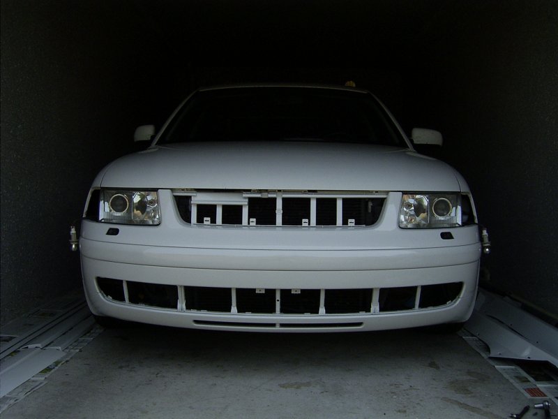

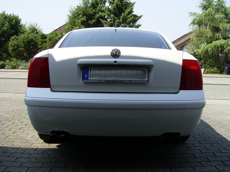

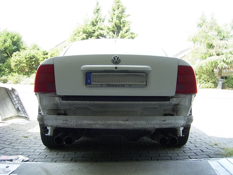

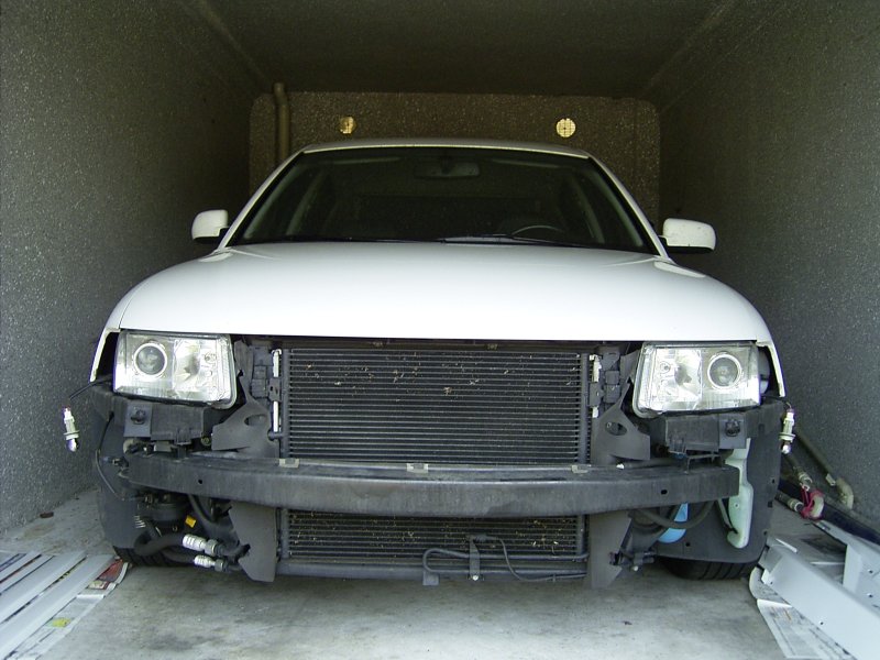

Juhuu, endlich Federn eingebaut und alles gelackt.......
Hier ein paar Bilder vom Einbau und vom Ergebnis:

Aber jetzt mal ein frage das unterteil deiner Heckstoßstange wie hast du das gemacht und, welche teile sind das?

@V6-syncro, das sind die Originalteile einfach in Wagenfarbe lackiert. Die Heckstoßstange ist unten einfach ausgeschnitten und mit einer normalen Holzraspel und ein wenig Schleifpapier in Form gebracht worden. Auspuffanlage ist von GTG.

Wo ist denn das Nummernschild vorn?
Hast du selber gelackt, oder vom Lacker lacken lassen?

...so sieht das das gut gut aus, mit die Auspuffanlage. nich so schnöde darunter gebastelt wie die meißten...
Endlich mal vier Endrohre mit Klasse!! :gut: so mus dat

@Tom, habs günstig vom Lacker machen lassen. Selber machen ist wohl ohne die richtige Ausrüstung unmöglich. Außerdem muss viel Weichmacher in den Lack, wegen der Elastizität. Das Nummernschild hab ich für die Fotos abgelassen. Sieht einfach schöner aus. Ansonsten benutze ich die beiden Gewinde mit denen die Lüftungsgitter unten festgeschraubt sind. Kann man auf dem zweiten Bild sehr gut erkennen. Auf die Art ist es möglich das Nummernschild jederzeit spurlos zu entfernen.
Sieht dann so aus:

@Subzero
Ein Nummernschild zum Clipsen also. Sehr nett.

Ich bin sehr interessiert an dem Foto von deine Auspuffanlage. Auf dem Foto ist sehr wahrscheinlich die PDC zu sehen, die auf den anderen Foto's nicht zu sehen ist. Wie hast Du das eingebaut? Ich dachte daß der 3B kein Platz hinter die Rammleiste hatte???
Bitte um Info!

@sansar, mit einem Antennenlochbohrer durch die Zierleiste und die Stoßstange gebohrt, an Stellen wo keine Stege und keine Clips sind. Auf diese Art kann sie bei belieben wieder durch austauschen der Zierleiste entfernt werden. Genau das habe ich gemacht. Der Lack hielt nämlich nicht gut auf den PDC Sensoren wegen der Schaumstoffeinsätze und störte ab und zu das ganze System. Außerdem sieht es nicht gut aus. Ich würde eher zu dem System mit der Antenne raten, die innen in der Stoßstange aufgeklebt wird.
