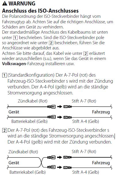

Heute ist alles gekommen. Ich hab jetzt mal zum Testen nur das HU angeschlossen und es hat auch alles bis auf den Tuner wegen fehlendem Adapter funktioniert. Für die LS war es mir schon zu spät.
Jetzt hab ich mal nochmal die Anleitung vom Kenwood angeschaut und bin auf folgendes gestossen (Punkt2):
Ich hab folgenden Adapter benutzt:
Art.-Nr. 18006 ISO-ISO Adapter VW alle Modelle ab 5/98:
Mit Antennenstromversorgung und Zündlogik, schützt den Zündschloss-Schalter vor Überlastung, Klemme 30 und 15 gedreht.
Muß ich den Hinweis aus den Anleitung beachten? Eigentlich hat beim Test alles funktioniert. HU startete beim "Zünden" und wurd wieder ausgeschaltet wenn man den Schlüssel gezogen hat.
Sorry für die Noob Fragen, aber ich will halt so wenig wie möglich falsch machen.

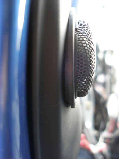

Hier ein paar Bilder zur Manöverkritik nach dem Einbau der LS:
Beifahrertür:
HT. Ich mußte das loch um ca 0.9cm vergrößern und hab mächtig gefeilt ;-). Eigentlich hätte ich die Seiten noch weiter feilen können damit es überall aufliegt, aber ich finde das passt auch so:

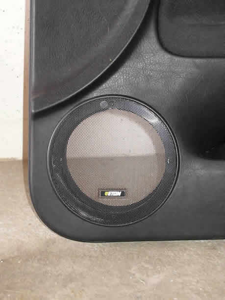

TMT Blende:

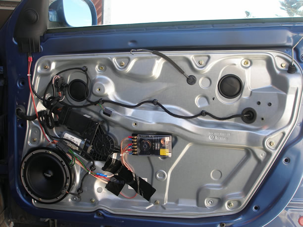

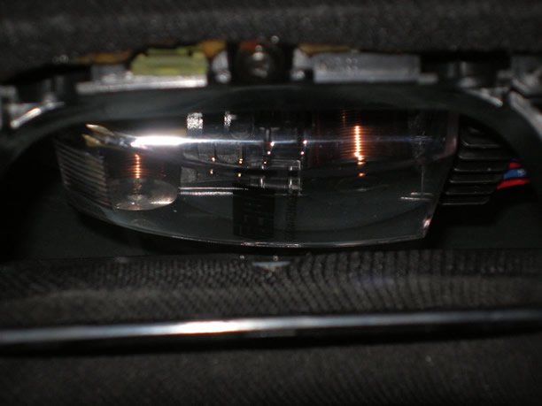

Die Frequenzweiche durch die Öffnen in der Fahrertür:
Ich muß noch mit den Einstellungen vom Radio spielen, aber anscheinend werde ich um eine Endstufe nicht drumrum kommen (clipping). Außerdem hab ich gelesen, daß man auf Dauer auch die Boxen und oder die Endstufe von der HU zerschießen kann. Clipping hab ich ab ca. 28 von max. 35 glaub ich. Ich hab mich nicht getraut weiter aufzudrehen.
Von der Qualität bin ich ansich sehr überzeugt, nur liegt mehr eben das Clipping im Magen. Und bin grad am überlegen eine Eton MA 125.2 zu kaufen. Die ist klein und ich glaub nicht, daß ich in der nächsten Zeit einen Subwoofer einbauen werden. Was haltet ihr davon?
