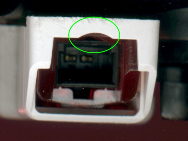

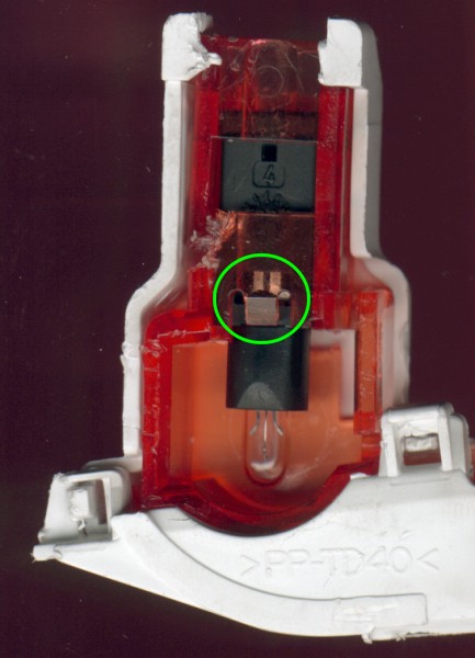

@Mekki
Hallöchen, habe hier mal die Bilder von Marc's Homepage genutzt.
Ich hoffe er hat nichts dagegen. :oops:
Hier kannst Du gut erkennen wie und wo Du die Lämpchen heraushebeln kannst.
Viel Glück beim nächsten Versuch.
Liebe Grüße von schlumpenpumpie
