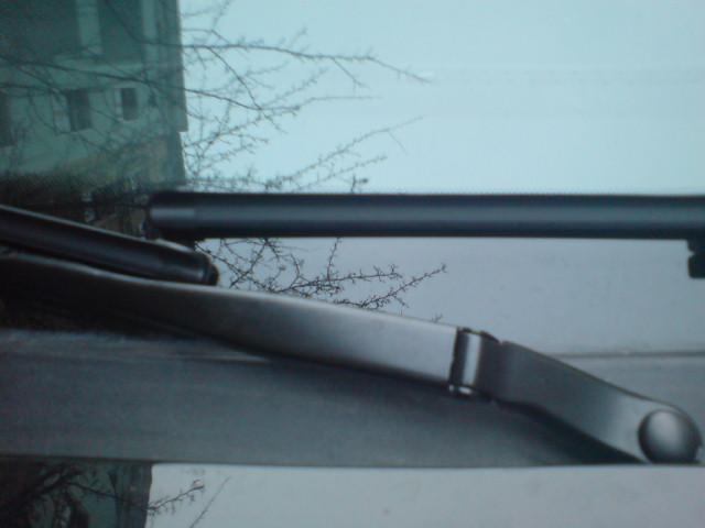

  • AeroTwin zu kurz? Beitrag #12
kaisal
74
So sieht es bei mir aus.
Lt. Lieferung habe ich Wischerarme links und rechts unterschiedlich, aber ich weiß nicht, ob die richtig montiert sind. Es scheint, als wenn die jetzt richtig wischen.
  • AeroTwin zu kurz? Beitrag #13
Tom9210
Tom9210
1.556
das sieht aber wüst aus! normal ist das nicht so!

  • AeroTwin zu kurz? Beitrag #16
Duke
Duke
1.528
kaisal schrieb:
Nun ja, es funktioniert. Wo stehen die Teilenummern auf den Wischerarmen?
Wenn du die Wischerarme mal hochklappst,.. kannst du auf der Innenseite die Ersatzteilnummer lesen ,.. die letzten 3 Nummern beachten ,.. ungerade Endnummer ist für LINKS,.. und die gerade Endnummer ist für RECHTS .
Die richtige Endposition der Wischerarme ist relativ einfach zu ermitteln ,.. unten im schwarzen Streifen kann man einige helle Punkte erkennen ,.. das bildet die Linie auf dem die Wischerblätter liegen sollten.
Einfach mal die Scheibe putzen ,dann lassen sich die Montagehilfen leichter erkennen .
Ob die Wischerblätter nun die richtigen sind ,..kann ich von hier aus natürlich nicht beurteilen .
Duke
