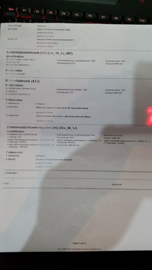

habe ein Problem mit dem ABS ASR . Beide Lampen leuchten dauerhaft aber erst nach ca. 10 min Fahrzeit was kann es sein ?
War zum auslesen aber kann damit leider nichts anfangen Bilder hänge ich an ;) ?(

Herrn Maier muss ich erstmal zustimmen. Aber zum Thema:
Das passiert zu 99% nach einem Lichtmaschinenwechsel. Dort wurde dann eine billige LIMA eingebaut, welche kein Lastsignal am Stecker ausgibt.
Er kann natürlich noch der unwahrscheinliche Fall sein, dass das Kabel zwischen MSG und Generator defekt ist.
Einfach mal den Messwert im Motorsteuergerät auslesen. Steht der bei NULL Prozent mal das Kabel aus Masse legen und gucken, obs auf 100% hochgeht.

Hallo habe heute eine neue Lichtmaschine verbaut der Fehler ist jetzt weg ! MfG
