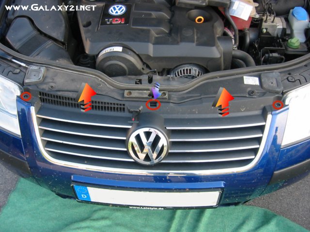

Die ersten 3BG hatten noch Öffnungen links im Grill direkt unter der Haubenkante. Die wurden dann genau aus diesem Grund verschlossen. Man sieht zwar noch den Ansatz des Gitters aber es ist zu :top:
Hier z.B. ist das Gitter noch offen:
http://www.galaxy21.net/passat/guides/bumpers/front_grill01.jpg
Grüße
Hätte ja nicht gedacht, das hier so eine Diskussion auslöse. Wahnsinn.
Bei ist an der Stelle nicht mir diese Gitteröffnung, sondern das gante als "Lochblech". Also halt nur noch Löcher mit ca 4mm Durchmesser. Aber geholfen hat's auch nicht.
Hatte mir überlegt einfach ein K&N 57i Kit reinzumachen. Gibt seit Winter und im Sommer 04 mit Tüv. Dann habe ich keine direkte geshlossene Anbindung mehr nach vorne und lege mir einen Luftleitschlauch bis 1cm vor den Filter. Dann wird da auch nichts mehr nass...hoffe ich

Meiner Meinung nach hast du dann erst Recht Probleme. Da wässerst du den Filter erst recht ein.

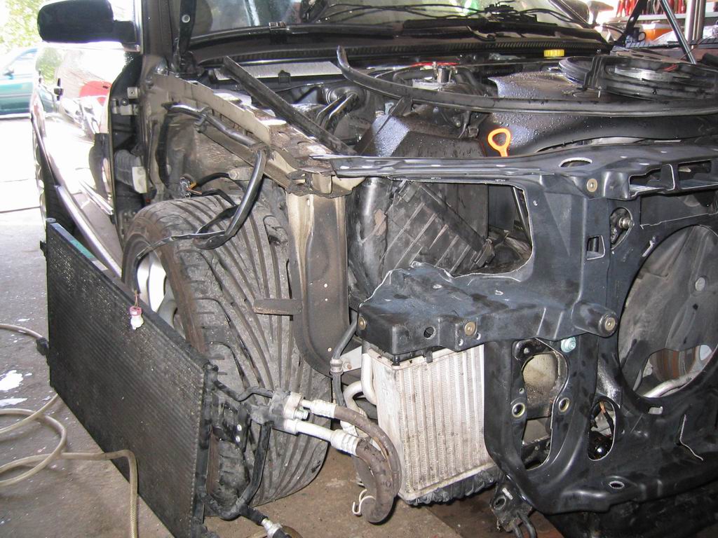

Hier sieht man das recht gut dass der Filter im Kasten ca. 45° schräg steht. Nach dem Filter muß die Luft hinauf, das stimmt schon. Aber es geht beim Passat hauptsächlich dass der Filter im schlimmsten Fall eingewässert wird und sich 'auflöst' bzw. aufweicht.

Mit Angst meinte ich, dass es ev. der "Meister" hätte sein können. Kann dich beruhigen. Das kommt einfach so rein, auch wenn das Gitter zu ist :D
Wo das Gitter zu ist wird auch im Regelfall nix passieren. Die offenenen Gitter geben mir zu denken. Wie gesagt, VW hat die ja selbst verschlossen.
Allerdings habe ich noch kein Abflussloch im Filterkasten entdeckt :? Vielleicht haben das nur die Autos wo das Gitter im Grill offen ist???

Hier mal mein Luftansaugschacht!
Kein Gitter, alles offen und keine Probleme mit Wasser!
Aber Eure Posting stützen ja meine Theorie, das zwar das gehäuse nass ist, aber der Filter nicht!
Manuel

Das Passat hat das (später verschlossene) Gitter im Grill integriert! Siehe nochmal hier!
Grüße
