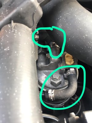

3B_AFN_Touring
Servus zusammen,
ich habe heute den Passat durchgecheckt und möchte zum nächste Service den Kraftstofffilter also den Dieselfilter beim AFN tauschen.
Ich habe die Variante bei der die eigentliche Filterpatrone von unten angeschraubt wird und die Schläuche oben permanent angesteckt sind.
Beim genauen Betrachten der Schläuche ist mir aufgefallen, dass diese schon porös sind, deshalb möchte ich sie gleich mitwechseln.
Hat jemand von euch die richtigen Maße für die Schläuche, da ich die Schellen nicht öffnen möchte nur zum messen, denn dann brauche ich wieder neue Schnellen und habe immer noch die kaputten Schläuche und vielleicht sogar Luft im System.
Ich habe auch noch ein Foto gemacht damit man sehen kann, welchen Schlauch ich meine.
