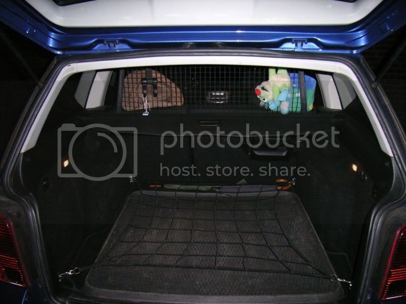

Hallo.
Ich hatte gestern die Idee, 2 zusätzliche Leuchten in meinem Kofferraum anzubringen.
Hinten in die Verkleidung zwischen Laderaum und Rücklichter, damit sie auch bei geschlossener Laderaumabdeckung den Laderaum ausleuchten können.
Wo schließe ich die am "dümmsten" an?
Mit Stromdieben an der originalleuchte? Oder gibt das Probleme, weil zuviel Strom abgezapft wird?! Stromdiebe is ja eh keine sooo saubere Lösung...
Hat sowas von euch schon wer?

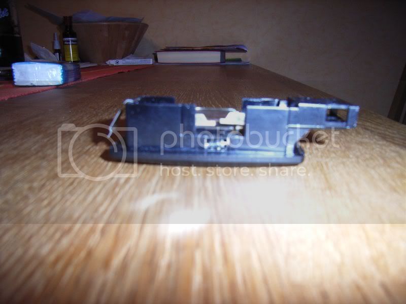

Guckst du:
Teilenummer: 3B0 947 109 A B41
Steckergehäuse: 3B0 972 702
Marc sei Dank

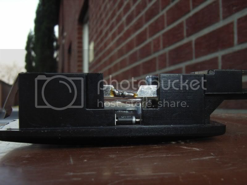

Ich habe meine von der Laderaumleuchte abgezweigt.Klappe auf=Lampen an
Da die Make up Lampen schaltbar sind, muss der unterbrochene Kontakt durchverbunden werden(Lot).

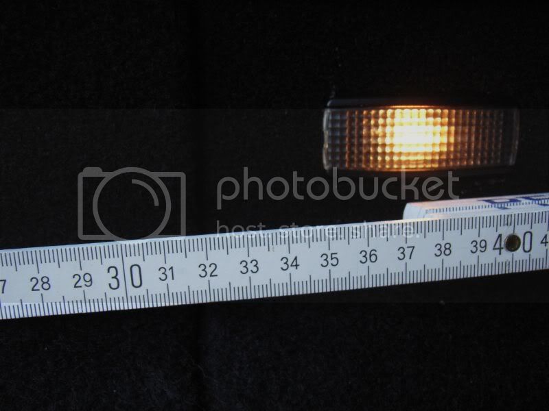

Hi.
Verkleidung habe ich nicht abgenommen (wusste nicht wie).Habe mir ´ne Blechschablone für den Ausschnitt gemacht und bin angefangen zu dremeln.War Scheisse, deswegen hab´ich mit´m Cuttermesser weitergemacht.
Lampen passen arschgenau (von der Verkleidungsstärke her).Die originale ist mit eingebunden.Wie gesagt:Klappe auf = Lampen an.Gesamtwattzahl ist also=20.
Die 350mm stimmen nicht (anhaltefehler).Wenn der Zollstock um 90Grad gedreht wird sind´s 335 , oder auch 40 mm von der Warndreieckverkleidung.

Wieso sollten die Kontakte zusammengelötet werden? Leuchten doch auch so!
Und wofür ist/war die Diode?
  • 2 zusätzliche Leuchten in Kofferraum! Wie/Wo anschließen?? Beitrag #19
captainfantastic
captainfantastic
1.124
9
Diode ist original,und bei mir hat´s ohne die Brücke nicht geleuchtet (keine Masse)
  • 2 zusätzliche Leuchten in Kofferraum! Wie/Wo anschließen?? Beitrag #20
der_fischi
der_fischi
994
Ja, das die Diode original ist, ist klar!
Aber wofür ist sie gut?
Mit Brücke ist es etwas heller bei mir, da ja die Diode totgemacht ist!
