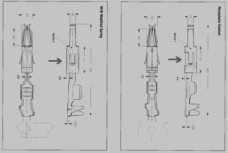

Hi Morton!
Danke für deinen Beitrag.
Und da du ja schon Erfahrungen mit Würth gemacht hast, kommt auch gleich ne Frage dazu von mir:
Ich weiss ja nicht, inwieweit die Abbildungen von Würth mit den tatsächlich gelieferten Kontakten übereinstimmen, aber die Junior-Power-Timer die bei Würth abgebildet sind, sind ohne modifizierte Feder (rechts). VW verbaut dort ausschliesslich JPTs mit umlaufender Überfeder (links).
(Bild zeigt abweichend den Micro Timer III)
Naja, und bei Würth können die Meisten (sind Privatkunden) bekanntlich nicht einkaufen...
