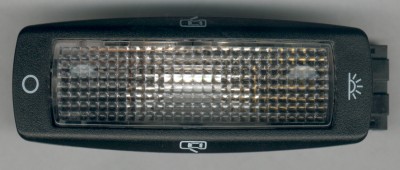

Hier mal ein Bild vom Inneren einer Fondleuchte.
Der Kontakt ganz rechts is Dauerplus. Die zwei Kontakte in der Mitte sind Türkontakt (oben) und Dauermasse (unten).
Löte ich die Leitung der zusätzlichen Lampen an den unteren Kontakt an, leuchten sie immer. Löte ich ich sie an den oberen an, leuchten sie immer wenn die Heckklappe offen ist. Bei beiden Varianten wäre es egal wie die Schalterstellung der Lampe im Himmel ist.
Löte ich die Leitung an den ganz linken Kontakt an, leuchten die zusätzlichen Lampen auch immer dann wenn die Lampe im Himmel leuchtet.
Mein Vorhaben lässt sich wohl nicht so einfach realisieren.
