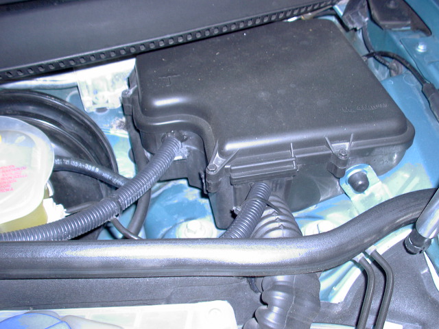

Hi, also für Kabel ist genug Platz.
Aber was willst du mit 2x16?
Ich würde ein 25 oder 35 er nehmen.
Masse wird direkt hinten beim Gurtenschloß abgegrifffen. Wenn du vorne über das Steuergerät das Plus Kabel verlegst ist genug Platz.
Ich habe links die Stromleitungen, und rechts die chinc Leitungen verlegt. In der mitte sind noch div. Lautsprechekabel. Hatte abei die Mittelarmlehne komplet rausgebaut.
Hir noch ein Foto, vom Kabel in den Innenraum.
