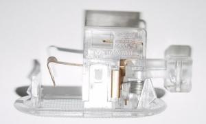

ich habe einen 3BG und wollte mir eine Endstufe einbauen. Das Handschuhfach war ein wenig verklemmt, so ließ es sich nur mit einem "Ruck" herausnehmen. Leider ist dabei die Lampe darin auseinandergefallen.
Sie funktioniert ansich noch, nur leider ist sie auseinandergesprungen.
Jetzt krieg ich das Ding leider nicht mehr zusammengebaut, weil ich einfach nicht verstehe, wie das zusammengehört..
Ich habe schon eine Menge versucht, aber bisher ohne Erfolg.
Wo die Feder hingehört weiß ich auc nicht-.
Wenn ich so die Einzelteile sehe versteh ich gar nicht, daß das überhaupt funktioniert, aber bestimmt iist es nur ne Kleinigkeit..
Kann mir das jemand erklären oder besser noch, hat jemand dafür eine Anleitung mit Bildern?

Erstmal herzlich willkommen hier bei uns :top:
Also an der Handschuhfachlampe sind schon ganz andere hier gescheitert, ich würde mir ´ne neue kaufen und die als Vorlage nehmen um dann eine in Reserve zu haben :wink:

Hilft Dir das weiter ?
